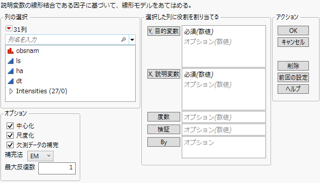

図6.6 JMP Proの「PLS回帰」起動ウィンドウ(補完法としてEMを選択)

「PLS回帰」起動ウィンドウには次のオプションがあります。
Y, 目的変数
数値の応答列を指定します。複数の列を指定した場合は、複数の応答変数に対するPLSモデルが構築されます。
Image shown here JMP Proでは、「モデルのあてはめ」起動ダイアログで名義尺度の列を指定し、PLS判別分析を実行することもできます。PLS判別分析(PLS-DA)を参照してください。
X, 説明変数
予測変数の列を指定します。なお、「PLS回帰」起動ダイアログでは、予測変数はすべて連続尺度でなければいけません。

中心化
各列から平均を減算し、Y変数とモデル効果をすべて中心化します。中心化と尺度化を参照してください。
尺度化
各列を標準偏差で除算し、Y変数とモデル効果をすべて尺度化します。中心化と尺度化を参照してください。

Image shown here欠測データの補完
Y変数およびX変数の欠測値を非欠測値で置き換えます。「補完法」のリストから補完法を選択してください。
[欠測データの補完]が選択されていない場合、説明変数が欠測値となっている行は、分析から除外され、予測値が計算されません。説明変数には欠測値がなく、応答変数だけに欠測値がある行も分析から除外されますが、予測値の計算は行われます。
Image shown here補完法
([欠測データの補完]が選択されている場合のみ表示されます。)次の補完法の中から選択します。
平均
各モデル効果と各応答列について、欠測値を非欠測値の平均値で置き換えます。
EM
反復法の一種であるEM(Expectation-Maximization)法を用いて欠測値を補完します。反復計算の1回目では、効果と応答における欠測値を平均値で置き換えた後に、指定したモデルをデータにあてはめます。そして、推定されたモデルの予測値を使って欠測値を補完します。反復計算の2回目以降では、現在のモデル推定値を使って得られる条件付き期待値で、欠測値を補完していきます。
欠測値の補完においては、多項式の各項は、別々の1つの説明変数として扱われます。まず、多項式の各項は、元のデータから計算されるか、または[Xの標準化]チェックボックスがオンの場合は、標準化した列の値から計算されます。このとき、多項式の項に関係する変数が欠測値であった場合、その多項式の項も欠測値となります。そして、このように定義された多項式の項に対して、欠測値の補完が行われます。
EM法の詳細については、Nelson, Taylor, and MacGregor(1996)を参照してください。
Image shown here最大反復数
(「補完法」で[EM]が選択されている場合のみ表示されます。)EM法による反復計算の最大回数を設定できます。欠測値の現在推定値と前回推定値の相対的差における最大値が10-8を下回ると、EM法は終了します。
