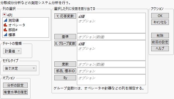

「計量値/計数値ゲージチャート」プラットフォームを起動するには、[分析]>[品質と工程]>[計量値/計数値ゲージチャート]を選択します。そして、「チャートの種類」を[計量値]に設定します。
図F.3 「変動性図/計数値用ゲージ(多変動図)」起動ウィンドウ

「列の選択」の赤い三角ボタンメニューのオプションの詳細については、『JMPの使用法』の列フィルタメニューを参照してください。
チャートの種類
計量値ゲージ分析(連続尺度の応答変数に対するゲージ分析)または計数値ゲージ分析(合格/不合格などのカテゴリカルな応答変数に対するゲージ分析)のいずれかを選択できます。
注: この章では、計量値用ゲージチャートについて解説します。計数値用ゲージチャートの種類の詳細については、計数値用ゲージチャートを参照してください。
モデルタイプ
モデルの種類(「主効果」、「交差」、「枝分かれ」など)を指定します。分散成分の統計的詳細を参照してください。
分析の設定
分散成分の計算方法を指定します。分析の設定を参照してください。
有意水準の指定
プラットフォームで使用する有意水準を指定します。
Y, 応答変数
測定値を含んだ列を指定します。Y列を複数指定すると、応答変数ごとに個別の変動性図が作成されます。
基準
測定される部品の「真」の値(既知の値)を含む列を、[基準]の列として指定すると、バイアスおよび直線性の分析オプションが使用可能になります。これらのオプションは、観測した測定値と参照値(基準値)との差に関する分析を行います。バイアスレポートおよび直線性を参照してください。
X, グループ変数
測定値をグループに分けるための列を指定します。因子が枝分かれ階層になっているときは、高位の項から順に指定していきます。ゲージ分析の場合、まずオペレータを、次に部品を指定します。
度数
この役割を割り当てた列の値は、各行の度数(繰り返し数)を表します。データが集計されている場合に便利です。
部品, 標本ID
測定対象の部品または標本を指定します。
By
指定した列の水準ごとにレポートが作成されます。
データ形式
「変動性図」プラットフォームを使用するには、応答変数すべての測定値が1つの列に含まれていなければなりません。各行がある因子の1水準、各列が別の因子の1水準を表す形で、応答が複数の列に記録されている場合があります。そのような形式のデータは、列を積み重ねてから[変動性図]プラットフォームを実行する必要があります。『JMPの使用法』の列の積み重ねを参照してください。
