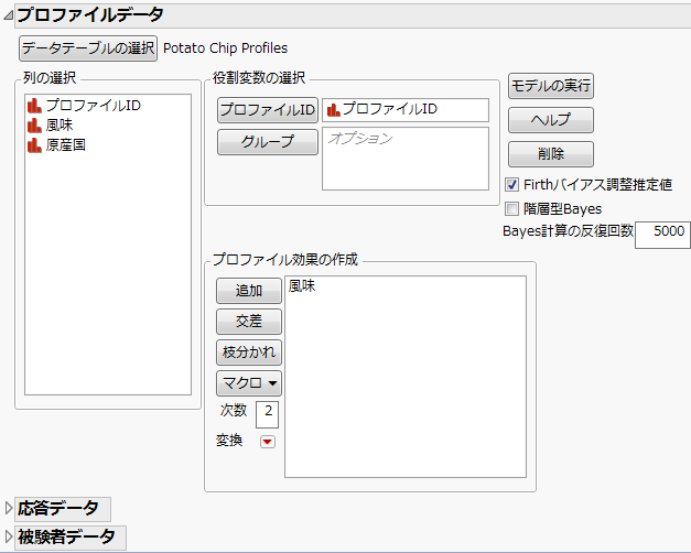

「MaxDiff」プラットフォームを起動するには、[分析]>[消費者調査]>[MaxDiff]を選択します。複数のテーブルの場合は、「データ形式」メニューから[複数のデータテーブル, 相互参照]を選択します。
[複数のデータテーブル, 相互参照]データ形式の起動ウィンドウ
Image shown here
「列の選択」の赤い三角ボタンのメニューのオプションについて詳しくは、『JMPの使用法』の列フィルタメニューを参照してください。
[複数のデータテーブル, 相互参照]の場合、起動ウィンドウは3つのセクションに分かれています。
• プロファイルデータ
• 応答データ
• 被験者データ
プロファイルデータ
プロファイルのデータテーブルには、各選択肢の属性を示すデータを保存してください。データテーブルの各列が1つの属性に対応するように、また、各行が1つのプロファイルに対応するように、データを作成してください。さらに、各プロファイルのIDを含んだ列を設けてください。
データテーブルの選択
このボタンをクリックした後、プロファイルデータが保存されているデータテーブルを選択するか、まだデータテーブルが開かれていない場合にはファイルを開いてください。まだ開かれていないデータテーブルを開くには、[その他...]を選択してください。
プロファイルID
属性の組み合わせ(プロファイル)を識別するためのID。[プロファイルID]によってプロファイルのデータテーブルにおける各行を一意に識別できない場合は、[グループ]変数も指定する必要があります。その場合、[グループ]列と[プロファイルID]列の組み合わせによって各行が一意に識別できるように、[グループ]列を追加してください。
グループ
「選択肢集合ID」列と共に使用したときに、各選択肢集合を一意に示すことができる列。たとえば、「選択肢集合ID」の値が1である選択肢集合が2つあったとします。データテーブルにおいて、一方の選択肢集合に対しては「調査」列の値がAで、他方の選択肢集合に対しては「調査」列がBであるなら、その「調査」列を[グループ]列に指定します。
プロファイル効果の作成
プロファイルの属性に関する効果を追加します。
「プロファイル効果の作成」パネルの詳細については、『基本的な回帰モデル』のモデル効果の構成を参照してください。
Firthバイアス調整推定値
Firth法は、バイアス修正を伴う最尤推定であり、通常の最尤推定に比べ、推定や検定がより良い性質をもちます。さらに、ロジスティックモデルなどで生じる分離(separation)の問題も改善できます。ロジスティック回帰における分離の問題については、Heinze and Schemper(2002)を参照してください。
Image shown here階層型Bayes
Bayes流の方法で被験者ごとの係数値を求めます。詳細については、Bayesパラメータ推定値を参照してください。
Image shown hereBayes計算の反復回数
([階層型Bayes]を選択した場合のみ有効。)被験者ごとの係数値を計算する際に使う適応型Bayesアルゴリズムの反復回数。ここで指定した反復回数には、推定からは破棄されるバーンインの反復回数も含まれています。バーンインの反復回数は、起動ウィンドウで指定した「Bayes計算の反復回数」の半分です。
