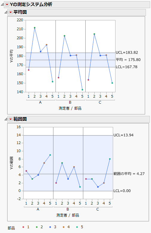

EMP法による計量値の測定システム分析
「測定システム分析」プラットフォームは、測定システムの精度・一貫性・かたより(バイアス)を評価します。工程を分析する前に、工程が精確に測定されているかどうかを調べる必要があります。測定値のばらつき(変動)の大部分が測定そのものに起因しているとしたら、工程について確かなことを探り出すことはできません。そのため、あらかじめ、測定システム分析(MSA: Measurement System Analysis)を行って、測定システムの測定精度を調べる必要があります。
この章では、EMP分析(測定プロセス評価)だけを説明します。Gauge R&R分析については、計量値用ゲージチャートで解説しています。
図E.1 測定システム分析の例
