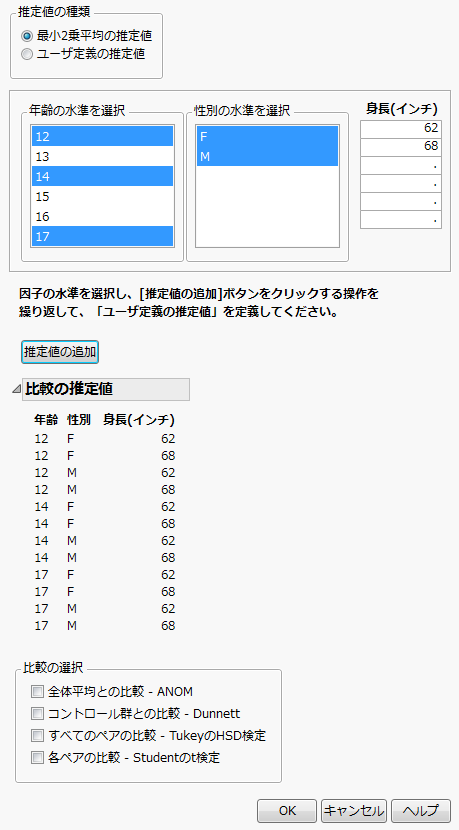

図3.28は、[多重比較]オプションの設定パネルです。この例では、「Big Class.jmp」サンプルデータにて、「体重(ポンド)」を応答変数、「年齢」、「性別」、および「身長(インチ)」をモデル効果に指定しています。設定パネルでは、[最小2乗平均の推定値]と[ユーザ定義の推定値]という2種類のいずれかで、比較を指定できます。

ユーザ定義の推定値
図3.29は、[ユーザ定義の推定値]の設定を示しています。年齢の3水準と性別の2水準を選択しています。また、身長の2つの値をキーボードで入力しています。その後、[推定値の追加]ボタンをクリックすると、図のように、指定された水準を組み合わせたリストが表示されます。なお、この状態で、さらに推定値を指定し、[推定値の追加]ボタンを再度クリックし、「比較の推定値」リストにそれらを追加することもできます。

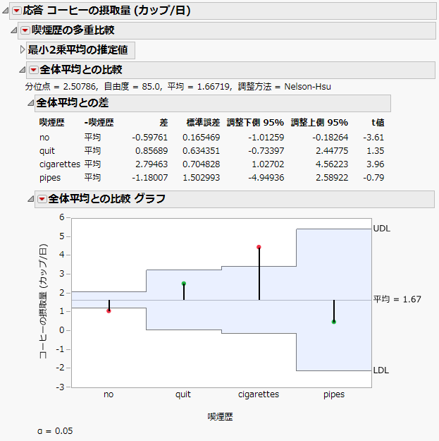

「Lipid Data.jmp」サンプルデータを例に見てみましょう。飲酒状況と心疾患既往歴を制御しながら、「喫煙歴」の4群のいずれかで、1日あたりの「コーヒーの摂取量」がその全体平均と異なっているかどうかを調べてみます。「コーヒーの摂取量 (カップ/日)」を応答とし、「喫煙歴」、「飲酒状況」および「心臓病歴」をモデル効果として指定します。
1. [ヘルプ]>[サンプルデータライブラリ]を選択し、「Lipid Data.jmp」を開きます。
2. [分析]>[モデルのあてはめ]を選択します。
3. 「コーヒーの摂取量 (カップ/日)」を選択し、Yをクリックします。
4. [喫煙歴]、[飲酒状況]、および[心臓病歴]を選択して[追加]をクリックします。
5. [実行]をクリックします。
6. 「応答 コーヒーの摂取量 (カップ/日)」の赤い三角ボタンをクリックし、[推定値]>[多重比較]を選択します。
7. 「効果の選択」リストから、[喫煙歴]を選択します。
8. 「比較の選択」リストから、[全体平均との比較 - ANOM]を選択します。
9. [OK]をクリックします。
図3.30の結果からわかるように、非喫煙者とたばこ喫煙者の最小2乗平均は、コーヒー摂取に関して全体平均とは有意に異なっています。

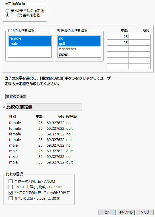

「Lipid Data.jmp」サンプルデータを例に見てみましょう。性別(男性と女性)、年齢(25歳と35歳)、喫煙状況(非喫煙者と元喫煙者。それぞれ「喫煙歴」が「no」と「quit」)の組み合わせで構成される群について、平均身長における「コレステロール」の違いを調べてみます。
3. 「コレステロール」を選択し、[Y]をクリックします。
4. [性別]、[年齢]、[身長]、[喫煙歴]を選択して、[追加]をクリックします。
5. [実行]をクリックします。
6. 「応答 コレステロール」の赤い三角ボタンをクリックし、[推定値]>[多重比較]を選択します。
7. 「推定値の種類」リストから[ユーザ定義の推定値]をクリックします。
8. 「性別の水準を選択」リストから[female](これはデフォルトで選択されているはずです)と[male]を選択します。
9. 「喫煙歴を選択」リストから、[no]と[quit]を選択します。
10. [年齢]リストで、最初の2つの行にぞれぞれ「25」、「35」を入力します。
[身長]というタイトルのリストには何も入力しないでください。[身長]の値が入力されていないので、多重比較レポートでは[身長]列の平均値が使用されます。
11. [推定値の追加]をクリックします。
指定したレベルで可能なすべての組み合わせが「比較の推定値」レポートに表示されます。
12. 「比較の選択」リストで、[すべてのペアの比較 - TukeyのHSD検定]を選択します。
これで、ウィンドウが図3.31のようになっていることを確認します。
図3.31 ユーザ定義の推定値を指定
Image shown here
13. [OK]をクリックします。

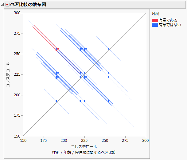

「すべてのペアの平均差」レポートを見ると、28個のペアの比較の中で2つが有意になっています。「ペア比較の散布図」(図3.32)では、これらの比較の信頼区間が赤色になっています。いずれかの点の上にポインタを置いて、その点がどのペアの比較を表しているかを決定することができます。ツールヒントには、比較の2つの水準の間の差も含まれています。図3.32の2つの赤い点は、35歳の元喫煙者と25歳の非喫煙者を男女について比較している点を表しています。
図3.32 ユーザ定義の推定値のペア比較の散布図
