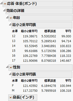

1. [ヘルプ]>[サンプルデータライブラリ]を選択し、「Big Class.jmp」を開きます。
2. [分析]>[モデルのあてはめ]を選択します。
3. 「体重(ポンド)」を選択し、[Y]をクリックします。
4. 「年齢」、「性別」、「身長(インチ)」を選択して、[追加]をクリックします。
5. 「強調点」のリストから[要因のスクリーニング]を選択します。
6. [実行]をクリックします。
7. 「最小2乗法によるあてはめ」レポートの下のほうに「効果の詳細」レポートが表示されますが、これは最初は閉じた状態です。「効果の詳細」レポートのタイトルの横にある開閉ボタンをクリックし、レポートを開きます。
「効果の詳細」レポートには、3つの効果それぞれのレポートが表示されます(図3.10)。「年齢」と「性別」には最小2乗平均表が表示されていますが、連続尺度の効果である「身長(インチ)」には表示されていません。最小2乗平均が標本平均とどのように異なるかに注目してください。

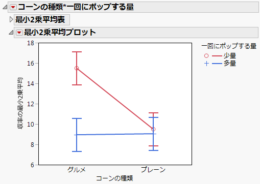

最小2乗平均プロットの例
図3.12のレポートを作成するには、次の手順に従います。
1. [ヘルプ]>[サンプルデータライブラリ]を選択し、「Popcorn.jmp」を開きます。
3. 「収率」を選択し、[Y]をクリックします。
4. 「コーンの種類」、「油の量」、「一回にポップする量」を選択し、[マクロ]>[完全実施要因]を選択します。「強調点」が[要因のスクリーニング]に変わります。
5. [実行]をクリックします。
6. 「効果の詳細」の開閉アイコンをクリックして、7つのモデル効果の詳細を開きます。
7. 「一回にポップする量」の赤い三角ボタンをクリックして、[最小2乗平均プロット]を選択します。
8. 「コーンの種類*一回にポップする量」の赤い三角ボタンをクリックして、[最小2乗平均プロット]を選択します。「最小2乗平均プロットのオプション」ウィンドウが表示されます。
9. 「最小2乗平均プロットのオプション」ウィンドウで、[交互作用プロットを作成]の横のチェックボックスをクリックします。
10. [重ね合わせるモデル項を選択]から、[コーンの種類]を選択します。
11. [OK]をクリックします。
12. 「コーンの種類*一回にポップする量」でプロットされている因子を入れ替えるために、ステップ8とステップ9を繰り返します。
13. [重ね合わせるモデル項を選択]で、[一回にポップする量]を選択して[OK]をクリックします。
図3.13 因子を入れ替えた最小2乗平均プロット
Image shown here
図3.13は、プロットする因子を入れ替えた後の「コーンの種類*一回にポップする量」のプロットです。図3.12のプロットと比較してください。これらのプロットは同じ情報を示していますが、プロットする因子を入れ替えています。

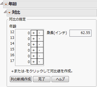

最小2乗平均の対比
対比はパラメータ値の線形結合です。「対比の指定」パネルで、複数の対比を指定し、それらがすべてゼロかどうかを検定できます(図3.14)。
JMPでは、最小2乗平均に対する対比を指定できます。対比の各列は、通常、合計が0、絶対値の合計が2になるように正規化されます。対比に共変量が含まれている場合は、対比を検定するときの共変量の値を指定できます。
「対比の指定」パネルに、効果名と効果の水準名が表示されています。対比の値は、最初は0に設定されています。対比を指定するために、横にはプラス記号とマイナス記号のボタンがあります。これらのボタンをクリックして対比の値を設定します。
プラスボタンまたはマイナスボタンをクリックするたびに、合計が0、絶対値の合計が2になるように可能な限り正規化されます。線形結合を追加したい場合は、[列の新規作成]ボタンをクリックします。新しい列が表示され、ここで新しい対比を定義できます。完了したら、[完了]クリックします。「対比」レポートが表示されます(図3.15)。全体の検定は、対比のすべての列に対する同時F検定です。

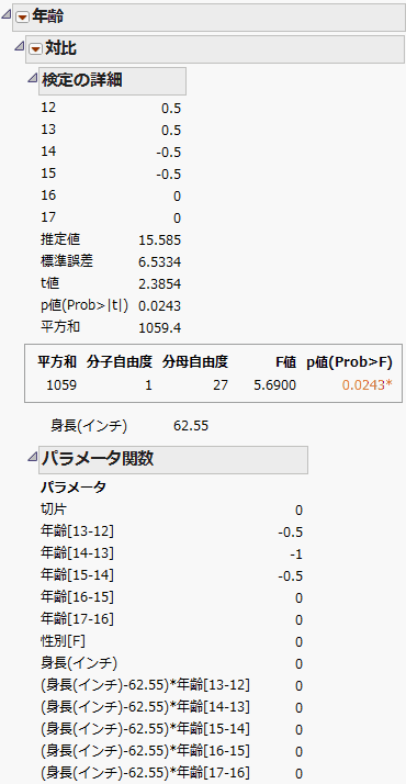

最小2乗平均の対比の例
[最小2乗平均の対比]オプションを理解するために、年齢の最初の2水準を最後の2水準と比較する方法を見ていきましょう。
次の手順に従い、図3.14のようなレポートを作成します。
5. 「列の選択」リストから「年齢」を選択し、「モデル効果の構成」リストから「身長(インチ)」を選択して、[交差]をクリックします。
6. [実行]をクリックします。
「最小2乗法によるあてはめ」レポートが表示されます。
7. 「年齢」の赤い三角ボタンをクリックして、[最小2乗平均の対比...]を選択します。
図3.14 「年齢」の対比を指定する
Image shown here
8. 12と13のプラス記号をクリックします。
9. 14と15のマイナス記号をクリックします。
この対比は、身長が62.55インチでの予測値に基づいて、体重の平均が2つの年齢グループ間で異なるかどうかを検定します。
10. 連続尺度の効果「身長(インチ)」の横にテキストボックスがあります。このデフォルト値は、該当する連続尺度の列の標本平均です。
11. [完了]をクリックします。
12. 「検定の詳細」レポートと「パラメータ関数」レポートを開きます。
図3.15のような「対比」レポートが表示されます。対比の検定は、有意水準5%で統計的に有意です。身長が62.55インチである生徒においては、12歳と13歳の年齢グループの平均体重は、14歳と15歳の年齢グループの平均体重と、統計的に有意に異なると言えます。

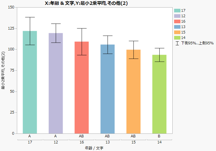

文字の接続レポートをテーブルに保存
データテーブルを作成し、効果の水準、接続文字、最小2乗平均、標準誤差、信頼区間の列を保存します。このテーブルには、「棒」というスクリプトも保存されます。このスクリプトは、最小2乗平均を棒グラフとして描き、それに信頼区間のバーを重ねたグラフを作成します。棒グラフにおいて、水準は最小2乗平均の降順に並べられます。
図3.17は、「Big Class.jmp」をデータとして用いた棒グラフの例です。このサンプルデータに添付されている「モデルのあてはめ」スクリプトを実行した後、「年齢」の赤い三角ボタンをクリックし、「最小2乗平均のTukeyのHSD検定」を選択してください。そして、「最小2乗平均差のTukeyのHSD検定」レポートで[文字の接続レポートをテーブルに保存]を選択します。最後に、作成されたデータテーブルで[棒]のスクリプトを実行します。

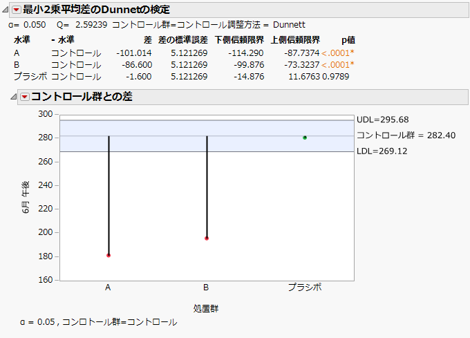

最小2乗平均のDunnettの検定
Dunnettの検定(Dunnett, 1955)は、各群の平均を、コントロール群(対照群)の平均と比較します。Dunnettの検定では、行われる複数の比較全体に対して、第1種の誤りが制御されています。[最小2乗平均のDunnettの検定]オプションを選択すると、Dunnettの検定が行われます。一般的な状況でのp値と信頼区間の計算には、Hsuの因子分析型近似法が使用されています(Hsu, 1992)。
[最小2乗平均のDunnettの検定]を選択すると、コントロール群を指定するためのダイアログが表示されます。「最小2乗平均差のDunnettの検定」レポートには、有意水準、検定統計量の値(Q)、およびコントロール群が表示されます。
図3.18は、「Cholesterol.jmp」サンプルデータの「処置群」に対して[最小2乗平均のDunnettの検定]オプションを選択したときのレポートです。この例では、応答変数を「6月午後」としています。また、コントロール群は、「処置群」列の「コントロール」です。
図3.18 「最小2乗平均差のDunnettの検定」レポート
Image shown here
このレポートには次の2つのオプションがあります。
コントロール群との差のレポート
このレポートは、デフォルトで表示されます。効果の各水準に対して、コントロール群と比較した水準、差の推定値、標準誤差、信頼区間、p値といった情報が表示されます。
コントロール群との差のグラフ
コントロール以外の各水準について、コントロール群との差が点で示されます。また、上側と下側の決定限界(UDL; Upper Decision Limit、LDL; Lower Decision Limit)が線で描かれます。このグラフには、[要約レポートの表示]オプションと[表示オプション]オプションがあります。[要約レポートの表示]オプションを選択すると、グラフに関する詳細情報が表示されます。[表示オプション]では、グラフの外観を変更できます。
