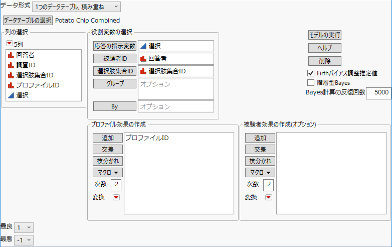

5. 次の手順に従って、列に役割を割り当てます。入力後の起動ウィンドウは、図のようになります。
– 「選択」を選択し、[応答の指示変数]をクリックします。
– 「回答者」を選択し、[被験者ID]をクリックします。
– 「選択肢集合ID」を選択し、[選択肢集合ID]をクリックします。
– 「プロファイルID」を選択し、「プロファイル効果の作成」パネルで[追加]をクリックします。
入力後の「MaxDiff」起動ウィンドウ
Image shown here
「最悪」の値は、応答の列を[応答の指示変数]に指定した時点で自動的に「-1」に変わります。ここでは、「最良」を示す値を「1」、「最悪」を示す値を「-1」にしたいので、自動的に設定された値をそのまま使います。

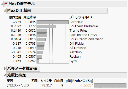

6. [モデルの実行]をクリックします。
「Potato Chip Combined.jmp」のMaxDiffレポート
Image shown here
レポートは、「プロファイルID」が有意であること、つまり異なる風味のポテトチップスに対する好みが有意に異なることを示しています。限界効用が最も高いのは、「Barbecue」風味です。他の風味と一緒に提示されたときに「Barbecue」が選択される確率の推定値は、0.2895です。
