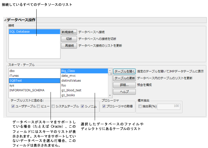

1. [ファイル]>[データベース]>[テーブルを開く]を選択します。
「データベース: テーブルを開く」ウィンドウが開きます(図3.66)。
2. データベースにすでに接続している場合は、「接続」ボックスでその接続を選択します。データベースへの接続の手順に従ってください。
「接続」ボックスに、JMPが接続されているデータソースが表示されます。「スキーマ - テーブル」ボックスに、スキーマをサポートするデータベースのスキーマが表示されます。
図3.66 「データベース: テーブルを開く」ウィンドウ
Image shown here
注: ODBCドライバがプロシージャの取得をサポートしていない場合は、[プロシージャの取得]チェックボックスは選択不可となります。
3. 目的のデータソースが「接続」ボックスに表示されていない場合は、[新規接続]をクリックしてデータソースを選びます。データソースの選択方法はオペレーティングシステムによって異なります。
4. 「接続」ボックスのリストから、目的のデータソースを選びます。すると、「テーブル」ボックスのテーブルリストが更新されます。更新には、テーブル数やデータベースへの接続速度によって、数秒かかることがあります。データベースがスキーマをサポートする場合、リスト内の最初のスキーマのテーブルが表示されます。他のスキーマについては、それらをクリックすると表示されます。
5. 表示されるテーブルを指定するには、[テーブルリストに含める]のオプションを選びます。これらのオプションの解釈方法は、ドライバによって異なります。オプションは次のとおりです。
ユーザテーブル これをクリックすると、使用できるすべてのユーザテーブルが「テーブル」ボックスに表示されます。表示されるユーザテーブルは、コンピュータにログインしたユーザによって異なります。
ビュー これをクリックすると、開くことができる全種類のファイルと「ビュー」が「テーブル」ボックスに表示されます。「ビュー」とは仮想的なテーブルで、開くたびに実行されるクエリーの結果セットです。「ビュー」を使って、1つまたは複数のテーブルから情報を抽出したり、結合したりできます。
システムテーブル これをクリックすると、使用できるすべてのシステムテーブルが「テーブル」ボックスに表示されます。システムテーブルとは、すべてのユーザが使用できるか、またはシステムレベルのサービスで使用されるテーブルです。
シノニム これをクリックすると、使用できるすべてのORACLEシノニムが「テーブル」ボックスに表示されます。
標本抽出 テーブルから抽出する行のパーセンテージを入力します。このオプションを選択すると、データベースの規模が大きいときにクエリーの処理速度が向上します。JMPでは、データベースでサポートされている標本抽出法を利用します。データベースが標本抽出に対応していない場合は、このチェックボックスは選択できません。
6. 「テーブル」リストから目的のテーブルを選びます。
注: dBaseのデータベースに接続する場合は、データベースのフォルダを選択してください。個別のファイルはグレーで表示されており、選択できません。
7. [テーブルを開く]をクリックし、選択したテーブルのすべてのデータを読み込むか、[詳細]をクリックして、テーブルのサブセットを指定します。一部のデータベースでは、データへのアクセス時にユーザIDとパスワードを入力する必要があります。
