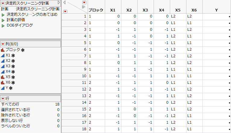

「決定的スクリーニング計画」テーブルのテーブルパネル(左上)には、次のようなスクリプトがあります。スクリプトを実行するには、スクリプト名の横にある緑の三角ボタンをクリックしてください。
決定的スクリーニングのあてはめ
[実験計画(DOE)]>[決定的スクリーニング]>[決定的スクリーニングのあてはめ]プラットフォームを実行します。「決定的スクリーニングのあてはめ」プラットフォームを参照してください。
計画の評価
[実験計画(DOE)]>[計画の診断]>[計画の評価]プラットフォームを実行します。計画の評価を参照してください。
DOEダイアログ
現在のデータテーブルを作成するのに使った「決定的スクリーニング計画」ウィンドウを再現します。
図7.20 「決定的スクリーニング計画」テーブルに表示されたスクリプト
