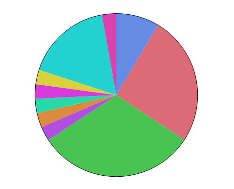

円
扇形のサイズが要約統計量によって決まる従来型の円グラフ。

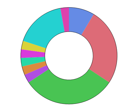

ドーナツ
層別化変数の変数または水準が、それぞれ同心のドーナツ形状で表されます。サイズは要約統計量によって決まります。ドーナツグラフは、同心のドーナツ形状を使用するため、階層的なデータを視覚化するのに便利です。

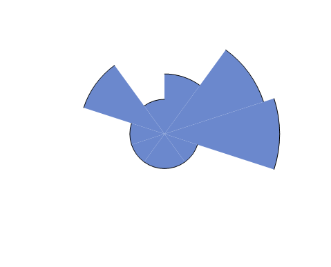

鶏頭図
中央の角度はすべての扇形で同じです。扇形のサイズは要約統計量によって決まります。小さな領域を見るのに便利で、分割円グラフとも呼ばれます。
