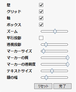

三次元散布図の設定
マーカーサイズ、テキストサイズ、グリッドなどのプロパティをカスタマイズするには、三次元散布図上で右クリックし、[設定]を選択します。「設定」ウィンドウが開きます。設定を変更するたびに、三次元散布図上にプレビューが表示されます。
三次元散布図の「設定」ウィンドウ
次の点に注意してください。
• スライダを左に動かすと、該当するプロパティの値が小さくなり、右に動かすと値が大きくなります。
• 「設定」ウィンドウの位置を変更するには、ウィンドウの上部をクリックしてドラッグします。
以下のオプションがあります。
リセット
デフォルトの設定に戻します。
完了
ウィンドウを閉じます。
壁
三次元散布図の壁の有無を切り替えます。壁がない場合は、壁の位置に背景色が見えます。
グリッド
座標線の表示/非表示を切り替えます。
軸
各軸の変数名の表示/非表示を切り替えます。
ボックス
ボックスの表示/非表示を切り替えます。ボックスを非表示にすると、三次元散布図はオープンなプロットとして表示されます。
ズーム
三次元散布図を拡大または縮小します。
平行投影
散布図の表示を三次元から平行投影に切り替えます。平行投影では、散布図の壁が消滅点に収束しません。そのため、近距離と遠距離を比較し、データ点の構造を把握することができます。
注: 平行投影をオフにして遠近の度合いを0にすると、散布図の壁が収束せず、平行投影をオンにした場合と同じ効果が得られます。
透視投影
遠近の度合いを調整します。値が大きすぎると、視野が不自然に広くなり、焦点が定まらなくなります。そのような場合は、散布図ウィンドウのサイズを変更し、プロット全体が表示されるようにする必要があります。
マーカーサイズ
データマーカーのサイズを調整します。
マーカーの質
データマーカーの質を調整します。たとえば、マーカーの質を上げると、一部のマーカーの中心が不透明に表示されます。ボールドで表示されるマーカーもあります。ズームすると質の変化が確認しやすくなります。
マーカーの透明度
データマーカーの透明度を調整します。
テキストサイズ
テキストサイズを調整します。
線の幅
座標線と軸の幅を変更します。
