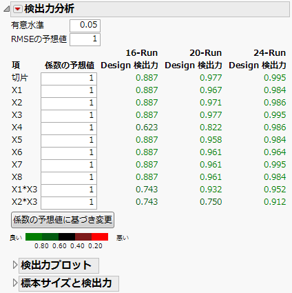

検出力分析
検出力とは、特定の大きさをもつ効果を検出できる確率のことです。「検出力分析」レポートは、現在の計画によって重要な効果を検出できるかどうかを評価および比較するのに役立ちます。「検出力分析」レポートは、各計画について、「モデル」の効果に対する検定の検出力を計算します。
個々のモデルパラメータと効果全体に対する検定の検出力が計算されます。なお、このレポートには、「検出力プロット」と「標本サイズと検出力」プロットも表示されます。
検出力は、実験の回数、有意水準、誤差分散などによって決まります。検出力の計算方法については、検出力の計算を参照してください。
図16.20 3つの計画の「検出力分析」アウトライン
Image shown here
図16.20は、異なる実験回数の計画で作成された3つの計画の「検出力分析」アウトラインです。この例では、「モデル」に2つの2因子間交互作用も追加しています。
「検出力分析」レポート
検出力の計算には「有意水準」や「RMSEの予想値」の設定も使われます。それらの数値を変更すると、それらの変更した情報が検出力の計算に反映されます。また、「係数の予想値」に検出したい差に対応した係数を指定してください。「係数の予想値」に新しく指定した数値に基づいてすべての結果を更新するには、[係数の予想値に基づき変更]をクリックしてください。

個々のパラメータに対する検定
「項」の列には、モデル項が一覧表示されています。「係数の予測値」には、それらの項に対するパラメータ値が含まれます。「検出力」の列に含まれている値は、「係数の予想値」が真の係数の値であるときの、「係数が0である」という帰無仮説に対する検定の検出力です。

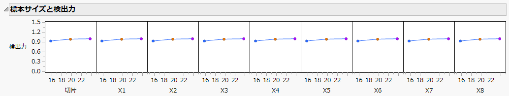

「標本サイズと検出力」プロット
「標本サイズと検出力」プロットは、比較する計画の実験回数が異なる場合のみ表示されます。モデルの各効果において、標本サイズが検出力に及ぼす影響がわかります。「検出力プロット」のグラフと同様の情報ですが、異なる形式で情報を描きます。「標本サイズと検出力」プロットでは、整数の標本サイズに対して、検出力が折れ線で描かれています。
図16.22 3つの計画の「標本サイズと検出力」プロット
Image shown here
