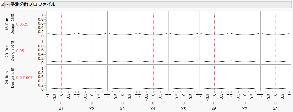

図16.23 3つの計画の予測分散プロファイル
図16.23は、異なる実験回数の計画で作成された3つの計画の予測分散プロファイルです。X1*X3およびX2*X3の2つの2次交互作用が「モデル」に追加されています。プロットの連続尺度の各因子の初期値は、計画の設定の中間点です。左側の分散の値を見ると、実験回数が増加するにつれて、中間点での予測分散は小さくなることがわかります。

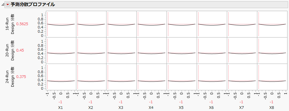

図16.24 3つの計画における最大の分散を示す予測分散プロファイル
図16.24は、異なる実験回数の計画で作成された3つの計画について[予測分散の最大化]を選択した後の予測分散プロファイルです。予想のとおり、相対的な予測分散の最大値は、実験回数が増加するにつれて小さくなっています。また、因子のどの値で予測分散が最大となっているのかも見て取れます。ただし、予測分散が最大となる因子設定は、複数、存在する場合があります。
