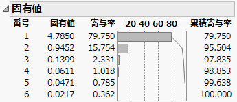

固有値
各主成分に対応する固有値が、大きい方から順に表示されます。固有値は、多変量データにおける分散の合計が各主成分によってどれぐらい説明されるかを表します。
固有値のスケールは、分析対象とする行列によって異なります。
– [相関係数行列から]オプションを選んだ場合、固有値の合計は変数の個数に一致します。
– [共分散行列から]オプションを選んだ場合、固有値は尺度化されません。
– [原点周りの積和行列から]オプションを選んだ場合、積和行列の固有値を標本サイズで割った値が表示されます。
赤い三角ボタンのメニューから[Bartlettの検定]オプションを選択した場合、各固有値に対する仮説検定(図4.6)が行われます(Jackson, 2003)。
図4.5 固有値

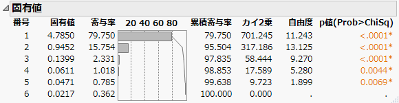

Bartlettの検定
(「横長」または「疎」の推定法では表示されません。)固有値の等質性に対する検定結果の表示/非表示を切り替えます(「固有値」表に追加されます)。この検定では、複数の固有値が等しいかどうかに関する検定に対して、カイ2乗値、自由度(DF)、p値(prob > ChiSq)が計算されます。Bartlett(1937, 1954)を参照してください。
図4.6 Bartlettの検定

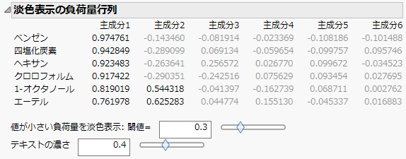

濃淡表示の負荷量行列
各成分の負荷量を示した表の表示/非表示を切り替えます。この表の変数は、第1主成分の負荷量によって降順に並べ替えられています。
図4.7 濃淡表示の負荷量行列
Image shown here
値が小さい負荷量を淡色表示: 閾値=
「濃淡表示の負荷量行列」レポートに表示しない負荷量を決める値です。テキストボックスかスライダーを使って、選択した値より小さい絶対値の負荷量を淡色表示にします。

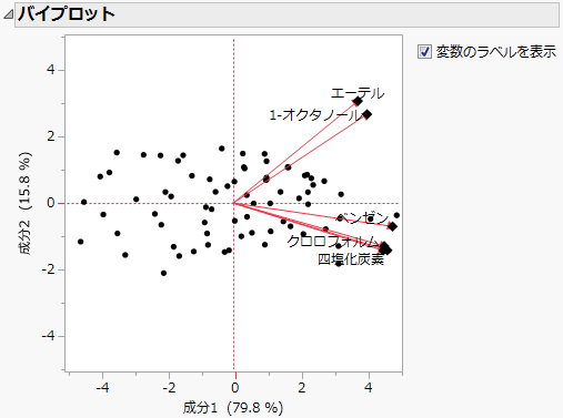

バイプロット
スコアと負荷量を重ねて描いたバイプロットの表示/非表示を切り替えます。指定した成分数に対するバイプロットが描かれます。
図4.8 バイプロット
Image shown here
注: バイプロットでは、主成分スコアは点で、主成分負荷量は矢印で描かれています。

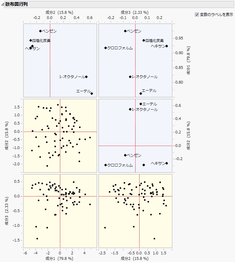

散布図行列
主成分スコアと主成分負荷量をプロットした散布図行列の表示/非表示を切り替えます。この散布図行列には、主成分スコアのプロットが左下に、主成分負荷量のプロットが右上に描かれています。主成分スコアのプロットの背景色は黄色、主成分負荷量のプロットの背景色は青色になっています。
図4.9 散布図行列
Image shown here
注: 散布図行列に表示される負荷量プロット行列は、[負荷量プロット]オプションを選択したときに得られる負荷量プロット行列を転置したものです。
