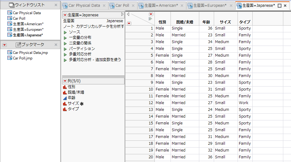

プロジェクト内に、生産国別のサブセットに分けられた新しいデータテーブルが3つ作成されます。新しいデータテーブルのタブには、アスタリスクが付いています。
図10.21 新しいサブセットデータテーブル
Image shown here
6. 新しいタブを1つずつ選択し、[ファイル]>[上書き保存]を選択してファイルをコンピュータ上に保存します。

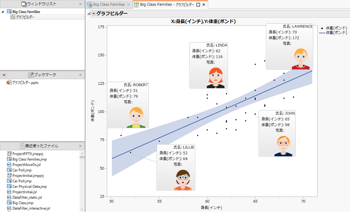

6. 「ブックマーク」の赤い三角ボタンをクリックし、[ファイルを追加]を選択した後、作成した「グラフビルダー.pptx」ファイルに移動して[選択]をクリックします。
PPTXファイルが「ブックマーク」ペインに追加されます。
