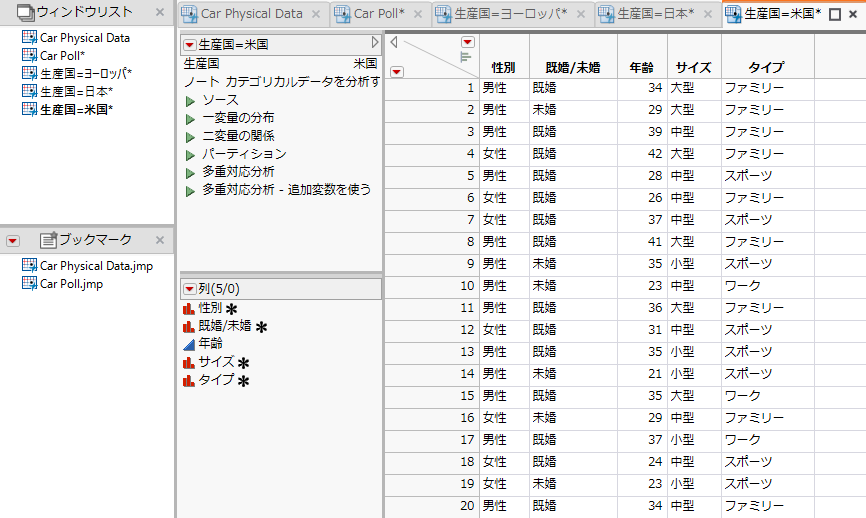

プロジェクトの中で新しいファイルを作成し、保存することもできます。
1. プロジェクトを作成するには、プロジェクトの新規作成のステップ1からステップ4の操作を行ってください。
2. プロジェクトの中で、「Car Poll.jmp」のタブを選択します。
3. [テーブル]>[サブセット]を選択します。
4. [列の値ごとにサブセット]を選択します。
5. 列のリストから「生産国」を選択し、[OK]をクリックします。
プロジェクト内に「生産国」ごとに分割した3つのデータテーブルが作成されます。新しいデータテーブルのタブには、アスタリスクが付いています。
図7.9 新規作成されたデータテーブルのサブセット
6. それぞれの新しいタブを選択し、[ファイル]>[保存]を選んでファイルをコンピュータに保存します。
ヒント: プロジェクトを共有する場合は、データテーブルをプロジェクトと同じフォルダ(またはそのサブフォルダ)に保存してください。
7. [ファイル]>[プロジェクトの保存]を選択してプロジェクトを保存します。

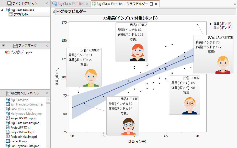

ファイルを別の形式で保存し、プロジェクトに保存する
グラフを別の形式(たとえばインタラクティブHTML、PowerPointなど)で保存し、プロジェクトのブックマークに追加することができます。
1. [ファイル]>[新規作成]>[プロジェクト]を選択して空のプロジェクトを作成します。
2. [ファイル]>[開く]を選択し、JMPのSamples/Dataフォルダに移動して「Big Class Families.jmp」を開きます。
3. グラフビルダーのスクリプトを実行します。
4. (Windows)[ファイル]>[書き出し]を選択し、[Microsoft PowerPoint]を選択してから[次へ]をクリックします。
デスクトップへ移動して[保存]をクリックします。
PowerPointファイルが自動的に開きます。
5. (macOS)[ファイル]>[書き出し]を選択し、[Microsoft PowerPoint]を選択します。
[次へ]をクリックし、デスクトップに移動して[書き出し]をクリックします。
6. JMPで、「ブックマーク」の赤い三角ボタンをクリックし、メニューから[ファイルを追加]を選択し、作成した「グラフビルダー.pptx」ファイルを選択します。Windowsの場合は[開く]、macOSの場合は[選択]をクリックします。
PPTXファイルが「ブックマーク」ペインに追加されます。
図7.10 PPTXファイルをブックマークに追加
