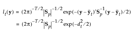

グループt内にある観測値yの尤度は、次のように求められます。
Equation shown here

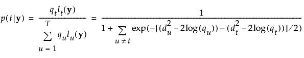

グループtに属する事後確率は、次のように求められます。
Equation shown here
観測値yは、事後確率の値が最も大きいグループに割り当てられます。

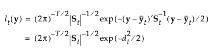

グループt内における観測値yの尤度の推定値は、次のように求められます。
Equation shown here

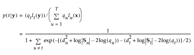

Equation shown here

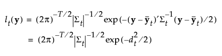

グループt内の観測値yの尤度の推定値は、次のように求められます。
Equation shown here

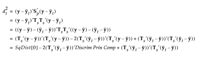

計算式を保存すると、Mahalanobisの距離は分解によって求められます。観測値yのグループtまでの距離は、次のようにして求められます。最後の等式におけるSqDist[0]とDiscrim Prin Comp(「判別主成分」)は、保存される計算式で定義されているものです。
Equation shown here
