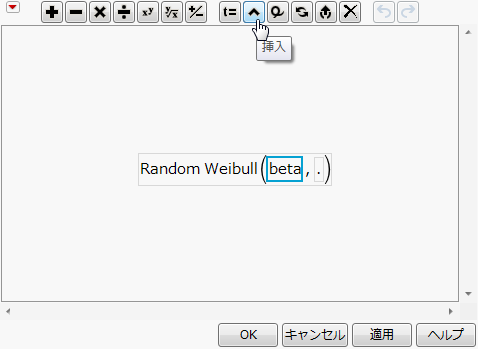

5. 計算式エディタで、[乱数]>[Random Weibull]を選択します。
6. 「beta」のプレースホルダーが選択されています。画面上部のアイコン一覧より、挿入アイコン(^)をクリックします。
図H.28 「Simulated Purity」列の計算式エディタ
Image shown here
これで、alphaパラメータのプレースホルダーが追加されます。

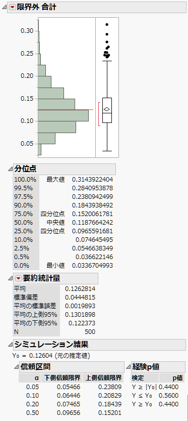

計算には、多少時間がかかります。「工程能力 シミュレーション結果(全体σ %)」というデータテーブルが開きます。「純度」には下側仕様限界しかないため、「LSL未満」の値は「限界外 合計」と一致します。
16. 「工程能力 シミュレーション結果(全体σ %)」データテーブルで、「一変量の分布」スクリプトの緑色の三角ボタンをクリックします。
図H.31 「純度」の「限界外 合計」をシミュレーションした値の分布
Image shown here
注: 「Simulated Purity」列の計算式のパラメータの小数桁数精度により、値は表示とは若干異なることがあります。
ここでも、同一の「一変量の分布」レポートが2つ作成されます。「シミュレーションの結果」レポートを見ると、不適合の「全体σ %」の95%信頼区間は0.055~0.238です。
