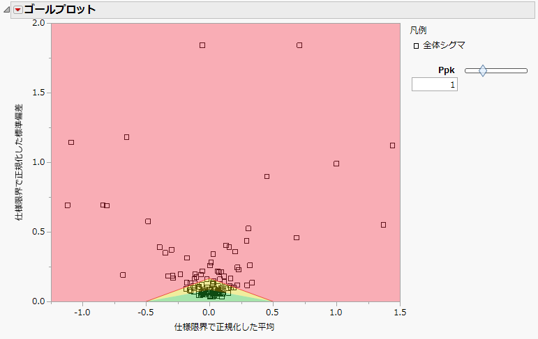

ゴールプロットや箱ひげ図のようなグラフツールを使うと、工程や製品が仕様限界内に収まっているかどうかを視覚的に把握できます。「各列に対する詳細レポート」では、分析対象の変数ごとに工程能力レポートが表示されます。分析結果は、工程のばらつきを仕様や規格と照らし合わし、適合率を高めるのに役立ちます。

図H.1 「工程能力」プラットフォームの例
