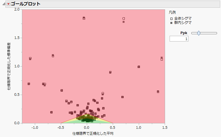

「ゴールプロット」は、変数ごとに、仕様限界で正規化した平均のシフトをX軸上、仕様限界で正規化した標準偏差をY軸上に示したものです。各変数が仕様限界に従っているかどうかをすばやく確認したいときに便利です。デフォルトでは、ゴールプロットには、全体シグマを使って計算された各列の点だけが表示されます。点の上にカーソルを置くと、変数名と、その点を計算するのに使用されたシグマの手法が表示されます。ゴールプロットの座標の計算の詳細については、ゴールプロットを参照してください。

図H.11は、「Semiconductor Capability.jmp」サンプルデータに関する「ゴールプロット」で、「ゴールプロット」の赤い三角ボタンのメニューから[水準ごとに色を塗る]と[群内シグマの点を表示]を選択した結果を示しています。
図H.11 ゴールプロット
