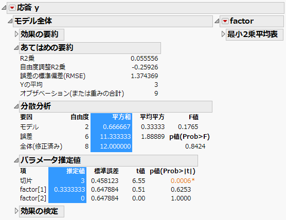

分散分析の一部の結果は、これら2つのモデルを比較して計算されます。ここでは、フルモデル(切片と傾きを含んだモデル)の結果を見てみましょう。フルモデルに関して掃き出された行列は、次のような行列になります。
[0.111111111111111 0 0 3,
0 0.222222222222222 -0.11111111111111 0.333333333333333,
0 -0.11111111111111 0.222222222222222 0,
-3 -0.33333333333333 0 11.33333333333333]
行列右上部のモデル係数を見てください。左下部の係数も、符号が正負逆になっている以外は同じ、3, 0.333, 0となっています。結果は次のように解釈できます。
• 切片項の係数は3です。
• 要因の1番目の水準の係数は0.333です。
• 2番目の水準の係数は0です。
• Design Nom()を使っているので、3番目の水準の係数は-0.333です。
• 行列右下部には誤差平方和 11.333が入ります。
このプログラム例では、特定の数値を指定していますが、それらを適切な引数に置き換えることにより、より汎用性があるスクリプトに変更できます。上の結果は、モデルのあてはめプラットフォームの結果と一致しています。
図7.1 モデルのあてはめのANOVAレポート
Image shown here
以下に、図7.1に示すレポートを作成する方法を示します。
