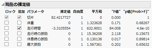

2. [ステップ]をクリックします。
図5.4で、この1ステップを行った時点で、最も有意な項である「走行時間」がモデルに追加されます。

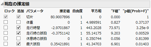

3. [実行]をクリックします。
図5.5で、「体重」と「休息時の脈拍」を除いたすべての項が追加されているのがわかります。
図5.4 1ステップを行った後における変数増加の「現在の推定値」表
Image shown here
図5.5 3ステップを行った後における変数増加法の「現在の推定値」表

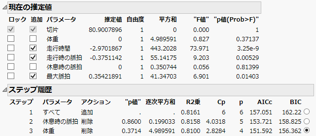

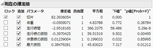

図5.6 すべての効果が追加されたモデル
Image shown here
3. [方向]で[変数減少]を選択します。
4. [ステップ]を2回クリックします。
第1ステップで「休息時の脈拍」が、第2ステップで「体重」がモデルから削除されます。
図5.7 有意でない項が削除された後の結果
Image shown here
変数減少法の結果は、図5.7のようになります。「ステップ履歴」表を見ると、第3ステップのBIC値は156.362です。[ステップ]をクリックしてモデルからもう一つパラメータを削除すると、BICの値は159.984に増加します。そのため、ステップ3のモデルを選択します。これは、[実行]ボタンをクリックしたときに作成されるモデルでもあります。
