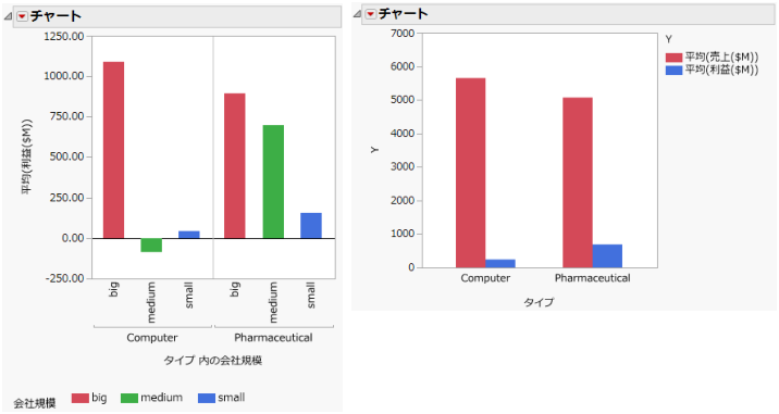

凡例
凡例は、必要に応じて表示されます。1~2つのX変数の水準が色またはマーカーで区別されているときは、その対応を示す凡例がチャートの下に表示されます。複数の統計量が色またはマーカーで区別されているときは、その対応を示す凡例がチャートの右に表示されます。
X軸の凡例(左)とY軸の凡例(右)
