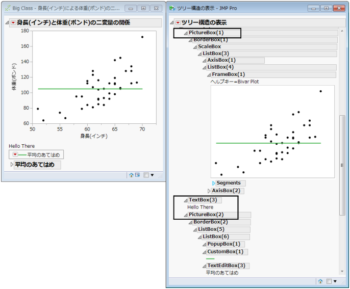

Sib Appendメッセージを使うと、既存のディスプレイボックスのすぐ後ろにディスプレイボックスを追加できます。図11.23は、2つのピクチャーボックスツリーを示します。PictureBox( 1 )には、二変量の関係の散布図が含まれています。Picture Box ( 2 )には、緑の線と「平均のあてはめ」というテキストボックスが含まれており、これらは「平均のあてはめ」メニューに対応しています。
これらの2つのボックスの間にテキストボックスを挿入したいとします。Picture Box ( 1 )と同じレベルにボックスを追加する必要があるので、Sib Appendメッセージを送ります。
biv = dt << Bivariate(
	Y( :Name("体重(ポンド)") ),
	X( :Name("身長(インチ)") ),
	Fit Mean( {Line Color( {57, 177, 67} )} )
/* Report関数はbivオブジェクトからレポートオブジェクトを戻す。
最初のPicture Boxのすぐ後ろにText Boxを追加する */
Report( biv )[Picture Box( 1 )] << Sib Append( Text Box( "Hello There" ) );
図11.23 同じレベルにテキストボックスを追加
Image shown here
注: 図11.23では、追加された兄弟テキストボックスが「ツリー構造の表示」ウィンドウの最初のピクチャーボックスの下に表示されています。従来の「ツリー構造の表示」ウィンドウのディスプレイツリーでは、兄弟は並べて表示されます。ディスプレイツリーの表示を参照してください。

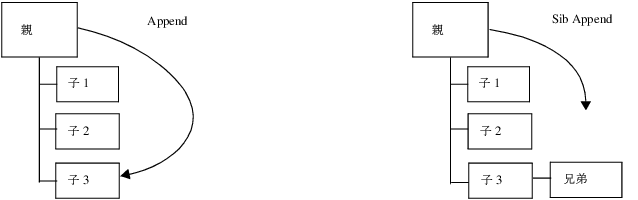

図11.24は、Append()とSib Append()の違いを示しています。Append()は、ディスプレイボックスを親ディスプレイボックスの子として作成します。Sib Append()は、ディスプレイボックスを最後のディスプレイボックスの兄弟として作成します。
図11.24 Append(左)とSib Append(右)
Image shown here
注: 親ディスプレイボックスがV List Box()ではない場合、Sib Append()は、そのディスプレイボックスをV List Box()に入れます。
