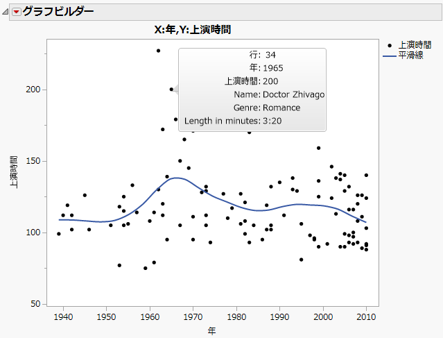

図12.46は、「ジャンル」、「タイトル」、「上映時間(分)」を追加し、上映時間の数値の表示形式を変え、「ジャンル」を太字にしています。
図12.46 カスタマイズしたグリッドレット

グリッドレットのカスタマイズ例
図12.46のグラフとホバーラベルは、次のようなスクリプトで作成します。

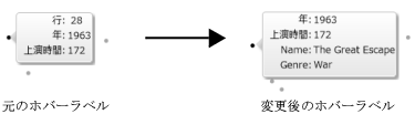

図12.47は、元のホバーラベルと変更後のホバーラベルです。ラベルから「行」が削除され、「タイトル」と「ジャンル」が追加されています。
図12.47 ExpungeコマンドとAnnexコマンドの例
Image shown here
図12.47にある変更後のホバーラベルは、次のようなスクリプトで作成します。
