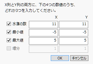

[グリッドの指定]をクリックすると、図のようなウィンドウが表示されます。
計算式列で等高線を指定する例
Image shown here
「グリッドの指定」ウィンドウに入力を行い、等高線グリッドをデータテーブル内の行に関係なく自由に定義します。この機能は、列が計算式しか持たず、行のないテーブルテンプレートにも使用できます。
