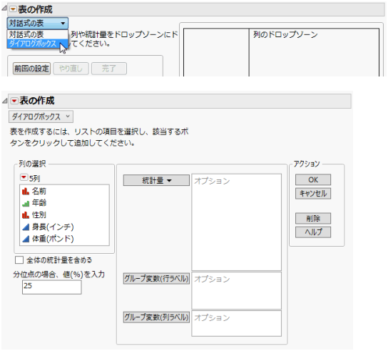

ドラッグ&ドロップを使って対話式の表を作成する代わりに、ダイアログボックスを使って簡単な表を作成することもできます。この場合、[分析]>[表の作成]の選択後に、メニューから[ダイアログボックス]を選択してください(図を参照)。表の作成後、必要であれば赤い三角ボタンのメニューから[設定パネルの表示]を選択し、新しい項目を表にドラッグ&ドロップして、より複雑な表にすることもできます。
ダイアログボックスの使用
Image shown here
ダイアログボックスには、次のオプションがあります。
全体の統計量を含める
グループ列のカテゴリごとに集計した要約統計量を表示します。
分位点の場合、値(%)を入力
指定した分位点を入力します。たとえば、75%の分位点を求めた場合、データの75%がその分位点より小さくなっています。すべてのグループ列に適用されます。
統計量
列を選択したら、その列に関して求めたい統計量をこのリストから選択します。統計量の追加を参照してください。
グループ変数(行ラベル)
行ラベルとして使用する列を選択します。
グループ変数(列ラベル)
列ラベルとして使用する列を選択します。
