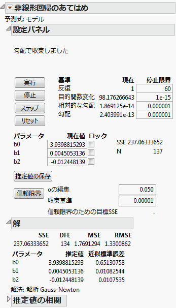

2. [分析]>[発展的なモデル]>[非線形回帰]を選択します。
3. 「モデル」を[X, 予測式列]に指定します。
4. [OK]をクリックします。
5. [実行]をクリックします。
図14.16 「非線形回帰のあてはめ」設定パネルの初期パラメータ値
Image shown here
モデルパラメータの最小2乗推定値が計算されます。
6. [推定値の保存]をクリックします。
この操作により、最小2乗推定されたパラメータ推定値が、列の計算式に保存されます。

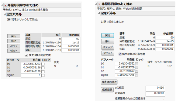

7. もう一度、[分析]>[発展的なモデル]>[非線形回帰]を選択します。
8. 「モデル」を[X, 予測式列]に指定します。
9. 「Weibull損失関数」を[損失]に指定します。
10. [OK]をクリックします。
図14.17の左側のような「非線形回帰のあてはめ」設定パネルが開きます。これを見ると、損失関数に「sigma」というパラメータが追加されているのがわかります。「sigma」は分数の分母に属するため、開始値を1とするのが適切です。デフォルト以外の損失関数を使っているときは、設定パネル上の[損失は負の対数尤度]チェックボックスはデフォルトでオンになります。
11. [実行]をクリックします。
あてはめ処理が収束し、図14.17の右側のようになります。
図14.17 損失関数を設定した非線形モデル
Image shown here
あてはめ処理では、Weibull分布の対数尤度の符号を逆にしたものを最大化するようなパラメータ推定値が計算されます。

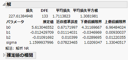

12. (オプション)[信頼限界]をクリックすると、パラメータの両側95%信頼区間の下限と上限が「解」表に表示されます。
図14.18 「解」レポート
Image shown here
注: この信頼区間は、普通の信頼区間(Wald法による信頼区間)ではなく、プロファイル尤度法によって計算されています。そのため、計算に時間がかかることがあります。
