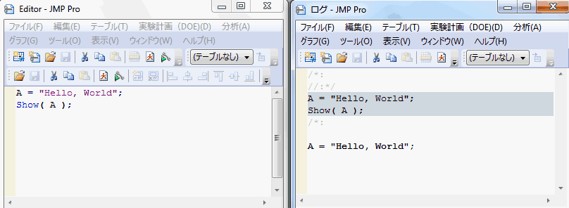

スクリプトを実行すると、ログウィンドウに出力が表示されます。実行されたスクリプトはログ内でグレー表示され、その下に出力が表示されます(図4.8)。
図4.8 スクリプトウィンドウ(左)とログウィンドウ(右)

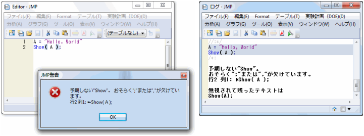

構文エラーと互換性エラーは、行番号と処理できなかったコードとともにログ内に出力されます(図4.9)。
図4.9 構文エラーメッセージ
Image shown here
