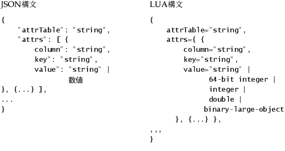

たとえば、図14.6で、JSON構文とLua構文の違いに注目してください。JSONでは"name" : valueという形式を使用していますが、Luaではname = valueという構文になっています。
図14.6 JSONとLUAの違い
Differences Between JSON and LUA
