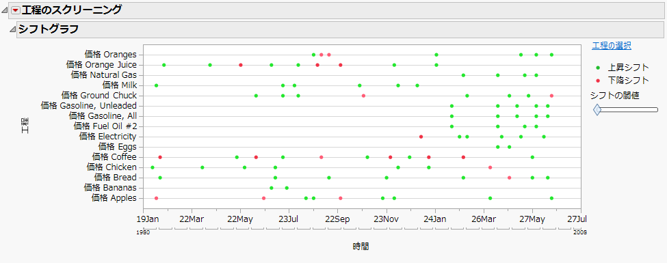

10. [最大の上昇シフト]、[最大の下降シフト]、[シフトグラフ]を選択します。
11. [OK]をクリックします。
「最大の上昇シフト」、「上昇シフト 日付」、「最大の下降シフト」、「下降シフト 日付」が要約表に加わります。これらのシフトは、1群内シグマを超えるシフトのうちで最大のものです。シフトの位置は、時間変数として指定された「日付」で表されています。シフトの大きさと位置を参照してください。
「シフトグラフ」も表示されます。「シフトグラフ」には、「シフトの閾値」(デフォルトは3)に群内シグマをかけた値を超えるシフトがすべてプロットされています。シフトグラフを参照してください。緑色は上昇シフト、赤色は下降シフトを示します。
要約表の「Gasoline, All」を見ると、「最大の上昇シフト」と「最大の下降シフト」の両方に数値があります。ただし、「最大の下降シフト」は1.8296となっており、3を下回っています。「シフトグラフ」には、群内シグマの3倍以上となっているシフトしか描かれないため、「Gasoline, All」の「最大の下降シフト」は「シフトグラフ」にはプロットされません。
また、「Tomatoes」は「シフトグラフ」に含まれていません。なぜなら、「Tomatoes」には、群内シグマの3倍以上のシフトが1つも検出されなかったからです。

図23.7 シフトグラフ
Shift Graph
ほとんどの系列で上昇シフトが検出されていますが、「価格 Coffee」は上昇シフトと下降シフトを順番に繰り返しています。この系列について調べるため、管理図を作成してみましょう。
