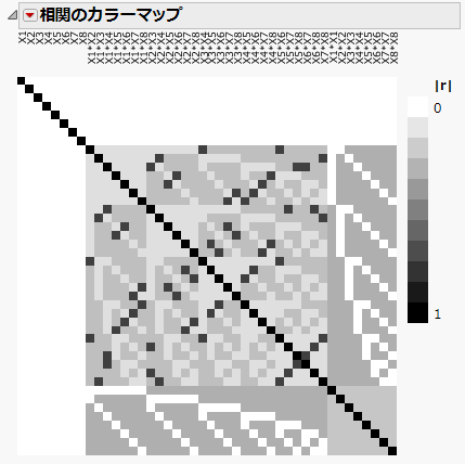

図7.22の8つの連続尺度の因子に対する計画の相関のカラーマップを図7.23に示します。このカラーマップは、完全な2次式に対するものです。8つの2乗効果は一番右端に位置しています。このカラーマップを作成するには、[実験計画(DOE)]>[計画の診断]>[計画の評価]で、「交絡項」のリストに該当する項を入力します。交絡項を参照してください。
図7.23 完全な2次式モデルの相関のカラーマップ
Color Map on Correlations for Full Quadratic Model
効果間の相関の絶対値を見るには、カラーマップのセルの上にカーソルを置きます。主効果と、2因子間交互作用や2乗効果との間には、相関がありません。黒いセルが対角線上だけにあることから、他の効果と完全に交絡している効果がないこともわかります。ただし、2因子間交互作用同士の相関の中には、0.75という大きなものもあります。2因子間交互作用と2乗効果の間の相関の絶対値は、0か0.3118のどちらかです。
