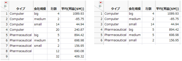

全体の統計量を含めるには
(グループ変数の)テーブル全体の統計量を追加するには、[全体の統計量を含める]の横のボックスをクリックします。グループ変数ごとの統計量のほかに、最初のグループ変数の各水準を要約する行もテーブルの最後に追加されます。
1. [ヘルプ]>[サンプルデータライブラリ]を選択し、「Companies.jmp」を開きます。
2. [テーブル]>[要約]を選択します。
3. 「利益($M)」を選択して[統計量]をクリックします。
4. [平均]を選択します。
5. 「タイプ」と「会社規模」を選択し、[グループ化]をクリックします。
6. [全体の統計量を含める]チェックボックスをオンにします。
7. [OK](または[作成])をクリックします。図8.2の左側を参照してください。
図8.2 全体の統計量を含めた要約テーブルと含まない要約テーブル
Summary Table with and without Marginal Statistics
全体の統計量を含めた要約テーブル(左)と含まない要約テーブル(右)を比較してください。全体の統計量が追加され、末尾の行には、コンピュータ企業と製薬会社で合計32社あることが示されています。
