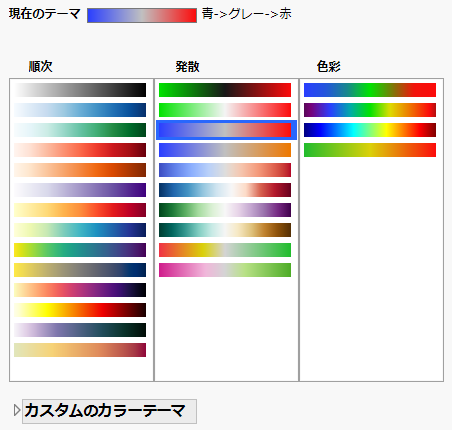

2. 新規作成するカラーテーマに応じて、「連続変数のカラーテーマ」または「カテゴリカル変数のカラーテーマ」の横にあるカラーテーマのいずれか該当する方をクリックします。
連続変数のカラーテーマを新規作成する場合は、「連続変数のカラーテーマ」ウィンドウが開きます。
図4.30 「連続変数のカラーテーマ」ウィンドウ
Continuous Color Themes Window
「順次」パネルにあるカラー「Cividis」は、色制限のある表示用にデザインされたViridisの一形式です。

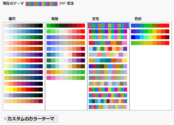

カテゴリカル変数のカラーテーマを新規作成する場合は、「カテゴリカル変数のカラーテーマ」ウィンドウが開きます。
図4.31 「カテゴリカル変数のカラーテーマ」ウィンドウ
Categorical Color Themes Window

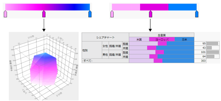

次の図は、JMPに組み込まれているカラーテーマ(連続変数とカテゴリカル変数の2種類)の例を示しています。連続量データに対してカラーテーマを選択すると、色がグラデーション表示になります(図の左を参照)。同じカラーテーマをカテゴリカルデータに適用すると、各色がブロックとして区別して表示されます(図の右を参照)。
図4.33 連続変数とカテゴリカル変数のカラーテーマの例
Examples of Continuous and Categorical Color Themes
