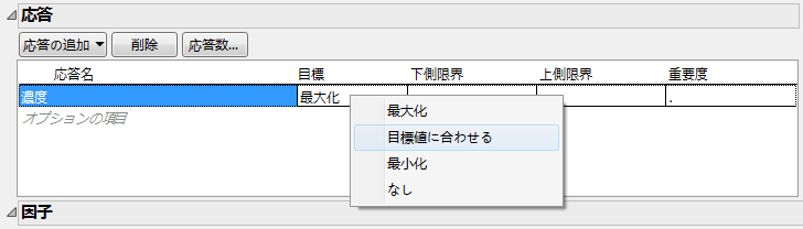

「目標」はデフォルトで[最大化]になっています。この例での目標は、濃度が目標の1.3(1.2~1.4の範囲内)になることです。
3. デフォルトの目標値である[最大化] をクリックし、[目標値に合わせる]に変更します。
図3.4 [目標値に合わせる]を選択
Selection of Match Target as the Goal

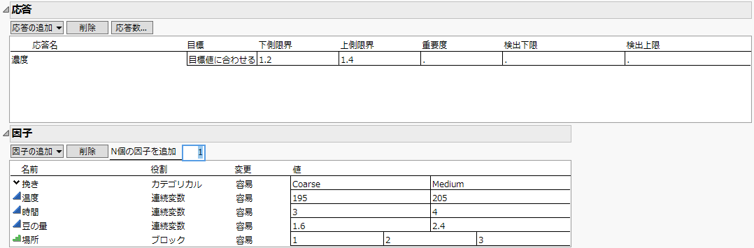

入力が終わった「応答」アウトラインは図3.5のようになります。

図3.5 設定後の「応答」および「因子」アウトライン
Completed Responses and Factors Outlines

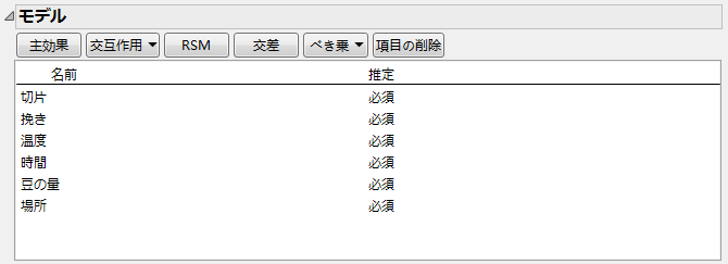

図3.7は、「モデル」アウトラインです。「モデル」アウトラインでは、推定したいモデル効果を指定します。モデルの指定を参照してください。デフォルトで表示されるリストには、すべての主効果が[必須]と表示されます。これは、この計画ですべての主効果が推定できることを示します。この時点で興味があるのは因子の主効果なので、「モデル」アウトラインに効果は追加しません。
図3.6 主効果だけの「モデル」アウトライン
Model Outline with Main Effects Only

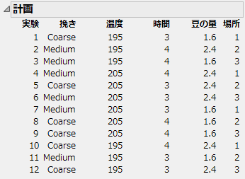

「計画」アウトラインには計画が表示されます(図3.8)。乱数シード値と開始点の数を同じ結果を得るための手順(オプション)のように設定しなかった場合、生成される計画は図3.8とは異なる可能性があります。これは、計画の生成に使われたアルゴリズムが、無作為に選んだ初期計画から最適な計画を探索するためです。
図3.8 コーヒーの実験の計画
Design for Coffee Experiment

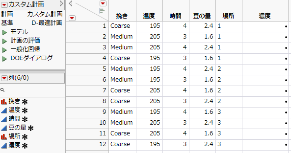

図3.10のようなデータテーブルが開きます。乱数シード値と開始点の数を同じ結果を得るための手順(オプション)のように設定しなかった場合は、多少異なる計画テーブルが生成される可能性があります。いずれの計画テーブルも、最適計画であることには変わりありません。
図3.10 カスタム計画のテーブル
Custom Design Table
「列」パネルで、因子と応答の右側にアスタリスク(*)がついています。これは、データテーブルの列に列プロパティが保存されていることを示します。これらの列プロパティは、データの分析に使用されます。因子および因子の列プロパティを参照してください。
