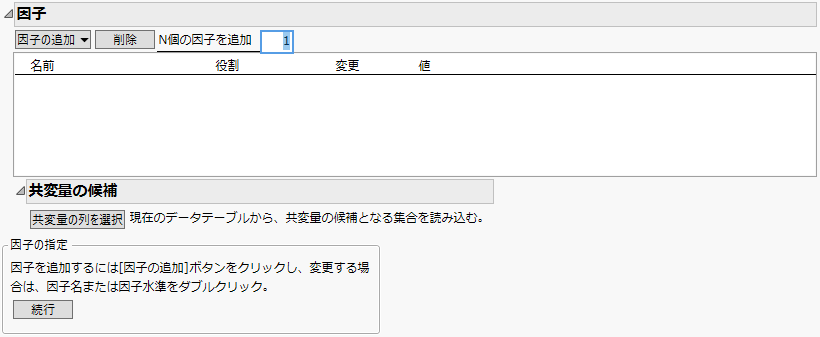

「因子」アウトラインで、カスタム計画で調べたい因子を追加します。
ヒント: 「因子」アウトラインが完成したら、赤い三角ボタンのメニューから[因子の保存]を選択することを検討してください。これにより、因子の名前、役割、変更、値がデータテーブルに保存され、後で再利用できるようになります。
図4.18 「因子」アウトライン
Factors Outline
因子の追加
因子の種類を選択します。因子の種類を参照してください。
削除
選択されている因子が削除されます。
メモ: [続行]または[戻る]ボタンをクリックした後、すべての因子を削除しようとすると、連続変数の因子が1つ残ります。この因子は、新しい因子を追加した後に削除できます。
N個の因子を追加
複数の因子を追加します。追加する因子の数を入力してから、[因子の追加]をクリックして因子の種類を選択します。「N個の因子を追加」を繰り返すことで、異なる種類の因子を複数追加することができます。
「因子」アウトライン
「因子」アウトラインには、次のような列があります。
名前
因子の名前。追加した因子には、デフォルトで「X1」、「X2」...という名前がつきます。名前を変更するには、ダブルクリックして任意の名前を入力します。
役割
因子の役割を指定します。役割は、「因子の役割」列プロパティとしてデータテーブルに保存されます。この列プロパティがあることで、因子の種類は適切にモデル化されます。
変更
因子水準の変更の難度を、[容易]、[困難]、[非常に困難]の中から選択します。デフォルト値の[容易]を変更するには、値をクリックします。因子の変更を[困難]または[非常に困難]に指定すると、ランダム化において、それらの設定に対応した制約が課せられます。因子リストに[困難]な因子がない場合、因子を[非常に困難]に指定することはできません。変更の難易度を指定すると、データテーブルに「因子の変更」列プロパティが保存されます。変更とランダムブロックを参照してください。
値
実験における因子の設定。値を挿入するには、デフォルトの値をクリックし、任意の値を入力します。
「因子」アウトラインの編集
「因子」アウトラインでは、次のような作業ができます。
• 因子名を編集するには、因子名をダブルクリックします。
• カテゴリカル因子の場合、因子名の左隣に下向きの矢印があります。この矢印をクリックすると水準が追加されます。
• 因子の水準を削除するには、値をクリックし、キーボードのDeleteキーを押し、最後にテキストボックスの外をクリックします。
• 「変更」の項目を変更するには、「変更」列の値をクリックして適切な値を選択します。
• 値を編集するには、「値」列の値をクリックします。

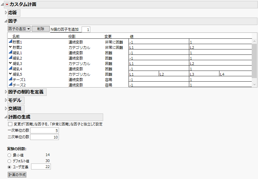

図4.19は、(「Design Experiment」フォルダ内にある)「Cheese Factors.jmp」サンプルデータの因子を使った2段分割実験の例です。
図4.19 2段分割法の「因子」および「計画の生成」アウトライン
Factors and Design Generation Outline for a Split-Split-Plot Design
1つまたは複数の因子の「変更」を[困難]に設定し、どの因子も[非常に困難]に設定しなかった場合、「一次単位」というカテゴリカルな因子が追加されます。このような場合、分割実験(1段分割実験)が作成されます。
• 「一次単位」因子の各水準は、ブロックになっています。そして、各ブロック内において、変更が困難な因子の水準がいずれか1つに固定されています。
• 計画のデータテーブルにおける「モデル」スクリプトでは、「一次単位」因子に「変量効果」の属性が設定されています。
• 「一次単位」因子には、「因子の役割」列プロパティとして「ランダムブロック」が設定されます。
[困難]と[非常に困難]の両方を指定した場合、「二次単位」および「一次単位」というカテゴリカルな因子が計画に追加されます。このような場合、2段分割実験が作成されます。
• 「二次単位」因子の各水準は、ブロックになっています。そして、各ブロック内において、変更が非常に困難な因子の水準がいずれか1つに固定されています。
• 「一次単位」因子の各水準も、ブロックになっています。そして、各ブロック内において、変更が困難な因子の水準がいずれか1つに固定されています。
• 計画のデータテーブルにおける「モデル」スクリプトでは、「一次単位」因子と「二次単位」因子に「変量効果」の属性が設定されています。
• デフォルトでは、[困難]な因子の水準が、[非常に困難]な因子の水準からの入れ子になっています。
• 計画のデータテーブルでは、「一次単位」因子と「二次単位」因子の両方に「ランダムブロック」の役割が設定されます。
2方分割実験を作成するには、「計画の生成」の下の[変更が「困難」な因子を、「非常に困難」な因子と独立して設定]を選択します。このオプションは、[困難]な因子の水準と[非常に困難]な因子の水準を交差します。2方分割法を参照してください。
「一次単位の数」と「二次単位の数」のテキストボックスを使用して、一次単位の数と二次単位の数を指定します。これらのボックスには、推奨されるデフォルト値が挿入されています。デフォルト値の計算については、一次単位と二次単位の数を参照してください。
