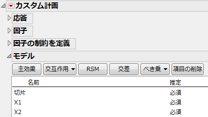

モデル
「モデル」アウトラインでは、(推定したいすべての効果を含む)仮定するモデルを指定します。各効果に、「推定」の種類を指定します。この「推定」には、効果を推定することが必須なのか、可能な場合にのみ推定すればよいかを指定します。
「モデル」アウトラインには、最初、すべての因子の主効果が表示されます。3つ以上の水準を持つ離散数値の因子を入力した場合は、最初のモデルに多項式項も含まれます。その場合、2次以上のべき乗項の「推定」は、[可能な場合のみ]に設定されます。それらを必ず推定したいときには、「推定」を[必須]に変更してください。
メモ: 離散数値のべき乗項に対する推定を常に[必須]にするには、それには、[ファイル]>[環境設定]>[プラットフォーム]>[実験計画(DOE)]を選択します。そして、[離散数値のべき乗を必須に指定]にチェックを入れます。
図4.21 「モデル」アウトライン
Model Outline
計画のデータテーブルを作成すると、そのデータテーブルには「モデル」というスクリプトも保存されます。離散数値因子を除き、この「モデル」スクリプトには、「モデル」アウトラインで指定された効果が含まれます。離散数値因子の場合、「モデル」スクリプトには、主効果と2乗項だけが含まれます。
