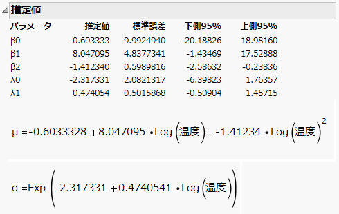

図4.24を見ると、位置と尺度に関する変換式が、「推定値」レポートの下部に表示されています。
分析結果の解釈などは、「関係」で[Arrhenius 摂氏]を選択した「寿命の二変量」プラットフォームの例と同じように行ってください。
図4.24 [カスタム]関係を指定した場合のWeibull分布の推定値と計算式
