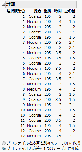

計画
「計画」アウトラインには、指定した条件に基づく、最適な計画の実験が表示されます。目的に合っているかどうか、内容を確認しててください。
図18.20 コーヒーの例の「計画」アウトライン
Design Outline for Coffee Example
メモ: 図18.20は、コーヒーの例の計画です。選択モデル計画の例を参照してください。
メモ: 最適な計画を求めるアルゴリズムは、無作為に選択した初期計画に基づいています。そのため、生成される計画はいつも異なります。[戻る]ボタンと[計画の作成]ボタンを繰り返しクリックすると、異なる計画が作成されます。
