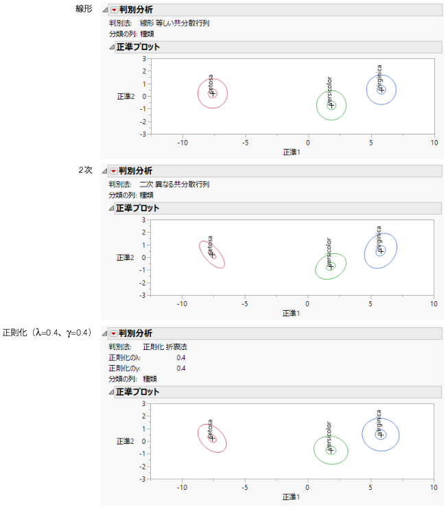

図5.7 線形・2次・正則化の判別法
Linear, Quadratic, and Regularized Discriminant Analysis
[線形]・[2次]・[正則化]の判別法を図5.7に示します。以下に、これらの手法について概説します。保存される計算式を参照してください。

正則化 折衷法
正則化判別分析は、負でないパラメータを2つ使います。
• 最初のパラメータ(「λ: 共通の共分散行列に近づける度合い」)は、個別の共分散行列と共通の共分散行列をどのように混合するかを示します。このλ(ラムダ)が1のときは線形判別、0のときは2次判別に該当します。
• 第2のパラメータ(「γ: 対角行列に近づける度合い」)は、非対角要素、つまり変数間での共分散を収縮させる度合いを示します。γ(ガンマ)を1にすると、共分散行列が対角行列になります。
λおよびγを両方とも0に指定した場合は、2次判別分析と同じ結果になります。同様に、λを1、γを0にすれば、線形判別分析が実行されます。正則化を指定する際、表5.1を参考にしてください。線形判別分析・2次判別分析・正則化判別分析の例については、図5.7を参照してください。
