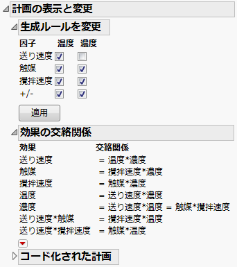

図9.16は、25-2の一部実施要因計画(5つの因子と8回の実験)のデフォルトの生成ルールです。
図9.16 標準的な25-2計画の生成ルール
Generating Rules for the Standard 25-2 Design
「生成ルールを変更」パネルにおいて、各列の一番上に表示されている因子と、その下のチェックボックスがオンになっている因子が、1つのワードを形成します。たとえば、1列目は、温度 = 送り速度*触媒*攪拌速度が、この関係式のワードであることを示しています。
• [+/‐]のチェックボックスがオンになっている場合は、この生成ルールの関係式で使われる符号は正であり、関係するワードを掛け合わせると+1になります(つまり、関係するワードは恒等となっています)。
• [+/‐]のチェックボックスがオフになっている場合は、この生成ルールの関係式で使われる符号は負であり、関係するワードを掛け合わせると-1になります。
25-2計画の関係式の取得を参照してください。

25-2計画の関係式の取得
図9.16には、2列のチェックボックスが表示されています。
• 1列目は、温度 = 送り速度*触媒*攪拌速度というワードです。
• 2列目は、濃度 = 触媒*攪拌速度というワードです。
値が+1となる列を、Iで表すとしましょう。各因子の水準は-1か+1のいずれかなので、1列目のワードは、温度*送り速度*触媒*攪拌速度 = Iと置き換えることができます。2列目のワードは、濃度*触媒*攪拌速度 = Iと置き換えることができます。これらをまとめると、25-2計画の関係式は次のように表せます。
I = 温度*送り速度*触媒*攪拌速度 = 濃度*触媒*攪拌速度
25-2計画の効果の交絡関係の取得
「効果の交絡関係」アウトラインに表示される交絡関係は、関係式と、因子の水準が+1または-1であるという事実によって決まります。前節で、生成ルールの1つ目は温度 = 送り速度*触媒*攪拌速度、2つ目は濃度 = 触媒*攪拌速度であることを確認しました。
「効果の交絡関係」アウトラインに表示されている1つ目の交絡関係を求めるには、まず、この2つの生成ルールを次のようにまとめます。
温度 = 送り速度*触媒*攪拌速度 = 送り速度*濃度
– 2つ目の等式は、2つ目の生成ルールを使って触媒*攪拌速度 = 濃度で置換することによって得られます。
次に、1つ目の式と3つ目の式にそれぞれ濃度を掛け合わせると、次の式が得られます。
温度*濃度 = 送り速度*濃度*濃度
計画行列の濃度の列の値は-1または+1ですから、濃度*濃度の列の値は+1となります。これにより、「効果の交絡関係」アウトラインに表示されている1つ目の交絡関係が得られます。
温度*濃度 = 送り速度*I = 送り速度
他の交絡関係も、同じようにして求めることができます。
