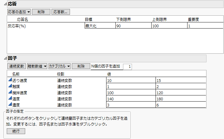

応答の指定
1. [実験計画(DOE)]>[古典的な計画]>[2水準スクリーニング]>[スクリーニング計画]を選択します。
2. 「応答名」の欄の「Y」をダブルクリックして、「反応率(%)」と入力します。
「目標」はデフォルトで[最大化]になっています。「目標」は、反応率の最大化ですが、反応率の許容最小値(「下側限界」)を90、最大値(「上側限界」)を100にします。
3. 「下側限界」の欄をクリックして「90」と入力します。
4. 「上側限界」の欄をクリックして「100」と入力します。
5. 「重要度」の欄は空白にしておきます。
応答が1つだけなので、デフォルトで、その応答に重要度1が割り当てられます。
図9.19に、完成した「応答」アウトラインを示します。次に、因子を指定します。

手動での因子の指定
1. 「N個の因子数を追加」ボックスに「5」と入力し、[連続変数]ボタンをクリックして、連続量の因子を5つ追加します。
2. デフォルトの因子名(「X1」-「X5」)をそれぞれ「送り速度」、「触媒」、「撹拌速度」、「温度」、「濃度」に変更します。
3. 各因子の最小値と最大値を入力します。
– 送り速度: 10、15
– 触媒: 1、2
– 攪拌速度: 100、120
– 温度: 140、180
– 濃度: 3、6
図9.19 「応答」および「因子」アウトライン

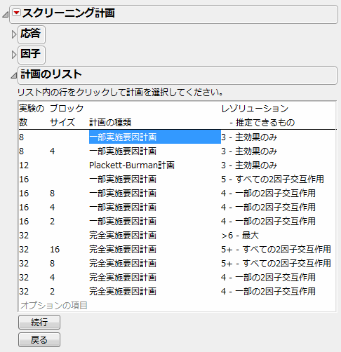

計画を選択する
1. [続行]をクリックします。
2. 「スクリーニング計画の種類を選択」パネルで、デフォルトの[一部実施要因計画の一覧から選択]を選択したままにして、[続行]をクリックします。
指定した因子と水準の計画が、「計画のリスト」に表示されます(図9.20)。
図9.20 5因子の一部実施要因計画
Fractional Factorial Designs for Five Continuous Factors
3. 作成しようと考えていた計画がリストの一番上に表示され、デフォルトで選択されています(図9.20)。この計画を選択したままにして、[続行]をクリックします。
この例では、実験回数は8回以下に制限されています。また、ブロック因子はありません。そのため、ブロックがない8回の一部実施要因計画が最適です。この計画は、25-2 の一部実施要因計画です。5因子の完全実施要因計画と比べると、実験回数は四分の一です。

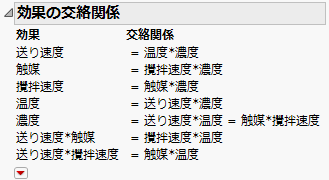

この例では、「温度*濃度」の交互作用が、主効果と交絡しないような計画を立てたいと考えています。「計画の表示と変更」アウトラインを使って、選択した計画の交絡関係を確認し、必要に応じて変更してみましょう。
1. 「効果の交絡関係」アウトラインを開きます。
図9.21 「効果の交絡関係」アウトライン
Aliasing of Effects Outline
「温度*濃度」の交互作用は重要である可能性が高いですが、この交互作用は主効果の「送り速度」と完全交絡しています。生成ルールを変更して、「送り速度」が、別の重要でなさそうな効果と交絡するようにするとともに、「温度*濃度」の交互作用が主効果と交絡しないようにします。

図9.23 生成ルール変更後の「効果の交絡関係」アウトライン
Aliasing of Effects Outline for Modified Generating Rules
新しく定義した計画では、「送り速度」は「触媒*温度」および「攪拌速度*濃度」と交絡しています。また、「温度*濃度」の交互作用は、「触媒*攪拌速度」という2次交互作用と交絡するようになりました。

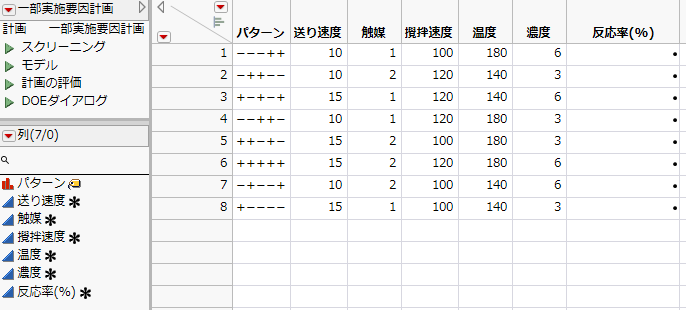

5. 「出力オプション」アウトラインで、「実験の順序」をデフォルトの[ランダム化]のままにし、[テーブルの作成]をクリックします。
図9.24 実験8回の一部実施要因計画のデータテーブル
Eight-Run Fractional Factorial Design Table
計画のデータテーブルに、作成された計画の内容が表示されます。このデータテーブルには、「スクリーニング計画」ウィンドウで定義した「反応率(%)」という応答列が含まれています。この列に、実験の結果を記録できます。
「スクリーニング」、「モデル」、「DOEダイアログ」というスクリプトも含まれています。スクリプトの詳細については、テーブルの作成を参照してください。
