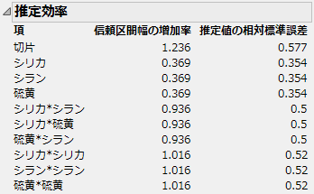

このレポートには、モデル内の各パラメータの「信頼区間幅の増加率」と「推定値の相対標準誤差」が表示されます。どちらの値も、小さい方が良いです。図15.22は、「Design Experiment」フォルダにある「Bounce Data.jmp」データテーブルの「推定効率」アウトラインです。
図15.22 「推定効率」アウトライン
Estimation Efficiency Outline
