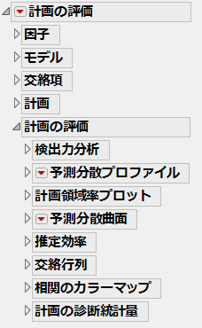

「計画の評価」ウィンドウは、2つの部分から成ります。すべてのアウトラインを閉じると、図15.11のようになります。
• 「因子」、「モデル」、「交絡項」、「計画」は、モデルと計画を定義します。
• 「計画の評価」アウトラインには、計画の性質に関する結果が表示されます。
図15.11 「計画の評価」ウィンドウと各種アウトライン
Evaluate Design Window Showing All Possible Outlines
「因子」、「モデル」、「交絡項」、「計画」アウトラインには、それぞれ因子、仮定したモデル、交絡している可能性のある効果、実際の計画について、分析者が指定した情報が含まれています。これらのアウトラインの内容は、計画のデータテーブルと、起動ウィンドウで行った選択に基づいています。ただし、「モデル」と「交絡項」アウトラインの効果は変更できます。指定を行うと、「計画の評価」の各アウトラインが更新されます。アウトラインを開くと、レポートやコントロールウィンドウが表示され、計画に関する情報を確認できます。
