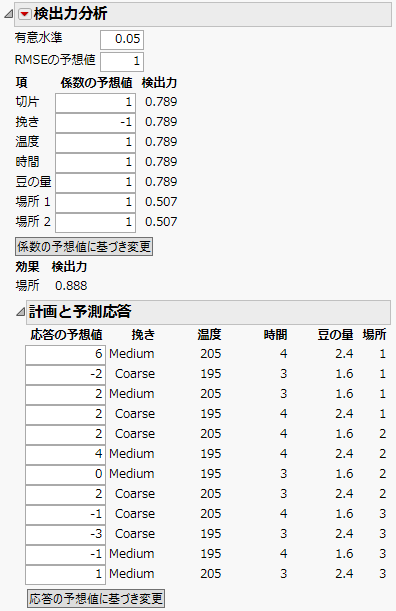

図15.14は、「Design Experiment」フォルダにある「Coffee Data.jmp」データテーブルの計画の「検出力分析」アウトラインです。「モデル」スクリプトで指定されているモデルは、主効果のみを含むモデルです。
図15.14 「Coffee Data.jmp」の検出力分析

「検出力分析」レポートを最初に開くと、その冒頭部分には「係数の予想値」のデフォルトの値が表示されています(図15.14)。これらのデフォルトの値は、デルタに基づいて求めた値です。詳細オプション > 検出力計算のデルタを設定を参照してください。
メモ: 推定するパラメータ数が実験回数を上回る過飽和計画の場合、係数の予想値は0に設定されます。

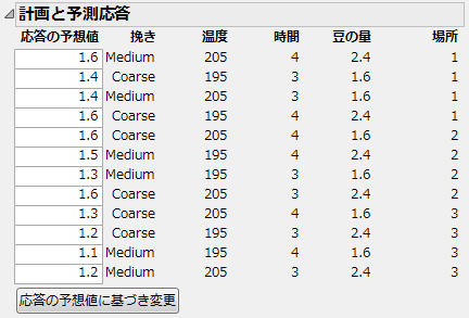

「計画と予測応答」アウトラインでは、冒頭に「応答の予想値」列、続いて計画が表示されます。「応答の予想値」列の値は、計画の各設定に対する応答の平均値を表しています。この「応答の予想値」は、「係数の予想値」を使って計算されます。
図15.16の「計画と予測応答」アウトラインは、図15.15で指定した「係数の予想値」に対応しています。
図15.16 「Coffee Data.jmp」の「応答の予想値」
Anticipated Responses for Coffee Data.jmp
「応答の予想値」列では、設定ごとに値を指定できます。ここで値を指定すると、それらの値から検出したい差が設定されます。
[応答の予想値に基づき変更]をクリックすると、「係数の予想値」列と「検出力」列が更新されます。
応答の予想値
「係数の予想値」をモデルの係数として使い、計算した応答値。「応答の予想値」のデフォルト値は、「係数の予想値」のデフォルト値に基づいて計算されています。「応答の予想値」列で新しい値を設定し、[応答の予想値に基づき変更]をクリックすると、「係数の予想値」と「検出力」の列が更新されます。

応答の予想値に基づき変更

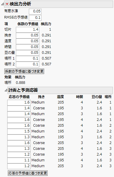

「Coffee Data.jmp」データテーブルの計画を見てみましょう。ここでは、「濃度」に対する各効果の影響を検出できるかどうかを調べたいとします。「挽き」は2水準のカテゴリカル因子で、「温度」、「時間」、「豆の量」は連続因子、「場所」は3水準のカテゴリカルなブロック因子です。
この例では、「場所」の役割がブロック因子であることは無視します。そして、「場所」が「濃度」に及ぼす効果に興味があるとします。「場所」は、3水準のカテゴリカル因子であるため、「パラメータ」リストでは2つの項(「場所 1」と「場所 2」)で表されます。
ここで知りたいのは、「濃度」の平均における次のような変化を検出できる確率です。
• 「挽き」を「Coarse」(粗い)から「Medium」(中)に変更したときに、平均が0.10だけ変化すること。
• 「温度」、「時間」、「豆の量」を低水準から高水準に変更したときの、平均が0.10だけ変化すること。
• 場所1および2が、両方とも、全体平均よりも0.10だけ上回ること。これは、場所3が全体平均よりも0.20下回ることを意味します。
ここでは、有意水準を「0.05」に設定します。また、「濃度」の標準偏差は以前の調査から0.1と分かっているので、それを「RMSEの予想値」として入力します。
値を入力すると、「検出力分析」は図15.17のようになります。ここまでで、「有意水準」、「RMSEの予想値」、各「係数の予想値」を指定しています。
[係数の予想値に基づき変更]をクリックすると、「応答の予想値」が指定したモデルを反映した値に更新されます。
図15.17 「係数の予想値」アウトラインの「係数の予想値」に入力を行ったところ
Power Analysis Outline with User Specifications in Anticipated Coefficients Panel
「温度」は、-1と1にコード化された水準を持つ連続因子です。「温度は濃度に影響しない」という帰無仮説の検定に対する検出力について考えてみましょう。図15.17を見ると、「温度」が最小から最大まで変更したときの応答平均の差が0.10である場合、その差を統計的検定で検出できる確率は0.291に過ぎないことが分かります。
次に、3水準のカテゴリカル因子である「場所」について、効果全体の検定に対する検出力を検討してみましょう。つまり、「場所は濃度に影響しない」という帰無仮説の検定に対する検出力について検討してみましょう。この検定は、[分析]>[モデルのあてはめ]を実行したときに「効果の検定」レポートでカテゴリカル因子に対して表示される通常のF検定に該当します。『基本的な回帰モデル』の効果の検定を参照してください。
この検定の検出力は、[係数の予想値に基づき変更]ボタンのすぐ下に表示されます。「係数の予想値」には、「場所 1」と「場所 2」に対してどちらも0.10を指定しました。この指定によって、これら2つの場所における「濃度」の平均は全体平均を0.10上回ると仮定しています。「場所 1」と「場所 2」に対するこの指定は、「場所 3」における「濃度」の平均が、全体平均よりも0.20だけ下回ることを意味しています。図15.17を見ると、検定の検出力が0.888であることがわかります。
