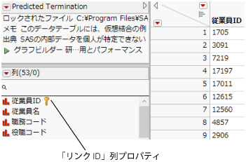

2. 「ホームウィンドウ」の「ウィンドウリスト」から「Predicted Termination.jmp」を開きます。
「従業員ID」列に「リンクID」列プロパティがあることがわかります。
図6.44 「リンクID」列プロパティ
Link ID Column Property

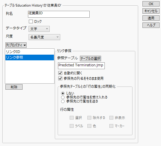

5. 「従業員ID」列を選択し、[列]>[列情報]を選択します。
図6.46 「Education History.jmp」の「リンクID」および「リンク参照」列プロパティ
Link ID and Link Reference Column Properties in Education History.jmp
図6.46に示すように、「従業員ID」には「リンクID」列プロパティと「Predicted Termination.jmp」へのリンク参照があります。

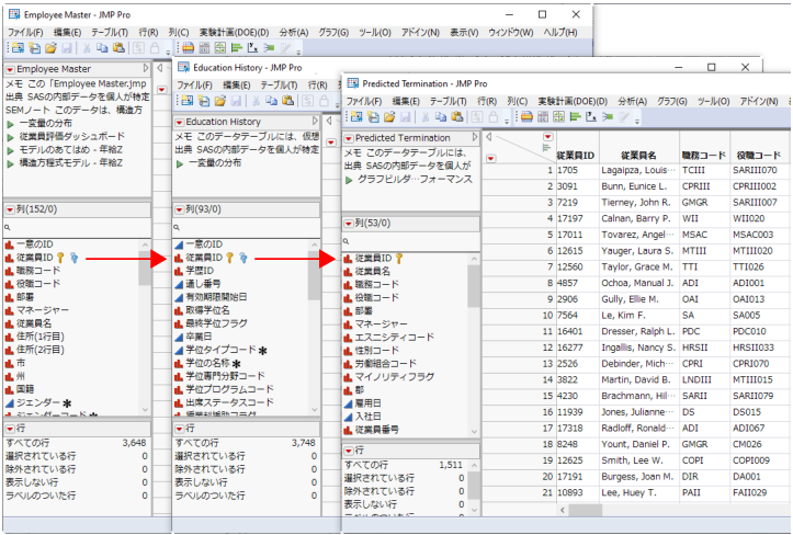

図6.47 リンクされたデータテーブル
Linked Data Tables
「Employee Master.jmp」の「従業員ID」列は「Education History.jmp」を参照しており、さらにこのデータベースが「Predicted Termination.jmp」を参照しています。メインデータテーブルである「Employee Master.jmp」からの仮想結合を通じて、すべてのデータを使用できます。
