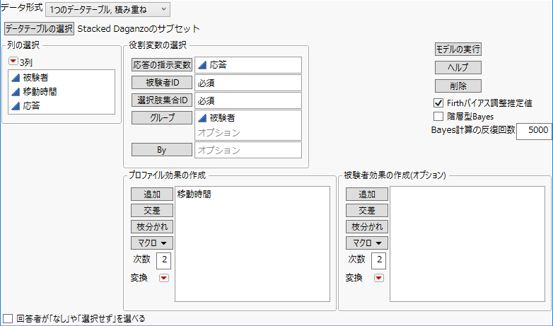

12. [分析]>[消費者調査]>[選択モデル]の順にクリックして起動ウィンドウを開き、図4.54のようにモデルを指定します。
図4.54 「Stacked Daganzo」データのサブセットを使い、テーブル1つで分析するときの「選択モデル」ダイアログボックス
Choice Dialog Box for Subset of Stacked Daganzo Data for One-Table Analysis

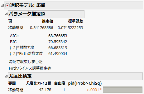

13. [モデルの実行]をクリックします。
図4.55 1つのテーブルで分析したときの「移動時間」のパラメータ推定値
Parameter Estimate for Travel Time of Daganzo Data from One-Table Analysis
結果は、テーブルを2つ使って分析した場合(図4.51)と同じです。
