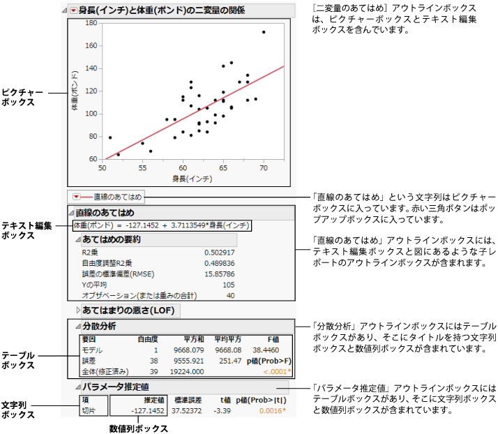

図11.1は、よく使用されるディスプレイボックスで構成された「二変量」のレポートです。
図11.1 レポートのディスプレイボックス
Display Boxes in a Report
このレポートを作成するには、次のスクリプトを実行します。
biv = dt << Bivariate( Y( :"体重(ポンド)"n ), X(:"身長(インチ)"n ), Fit Line() );
