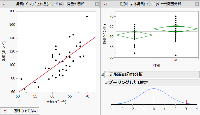

1段のレポートで構成されたダッシュボード
次の例では、各レポートをタブページボックスに表示しています。この例などで作成されたダッシュボードにおいてレポートの位置を変更するには、タブのタイトルをクリックし、強調表示されたドロップゾーンに、その移動させたいタブページをドラッグ&ドロップします。その時、横・縦・タブ形式のいずれかに変更するように、ドロップゾーンが強調表示されます。有効なドロップゾーンにドラッグ&ドロップされなかった場合は、そのタブページは元の位置に戻ります。
この例では、スクリプトによって、2つのレポートを並べたダッシュボードを作成します。

図11.27 2つのレポートを含むダッシュボード
Dashboard with Two Reports
メモ: ドッキング可能で移動可能なタブにプラットフォームが1つしか含まれていない場合、最上位のOutline Boxがタブのタイトルになります。その場合、赤い三角ボタンのメニューが、タブのタイトルバーに表示されるようになります。

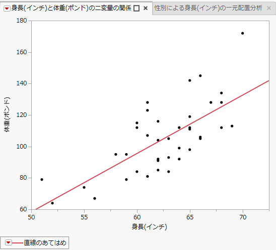

タブ形式のダッシュボード
次のスクリプトは、一つずつのタブに各レポートを配置したダッシュボードを作成します。

図11.28 タブ形式のダッシュボード
Dashboard with Tabs

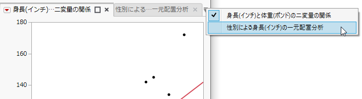

複数のタブで構成されたダッシュボードでは、タブ形式になったすべてのレポートが表示されるよう、ウィンドウの幅が調整されます。最初のレポートだけを表示し、その他のレポートはユーザにリストから選んでもらうこともできます。その場合は、スクリプトの終わりの方にあるSet Overflow Enabled( 0 )をSet Overflow Enabled( 1 )に変更します。図11.29は、その変更をした結果です。
図11.29 オーバーフロータブ形式のダッシュボード
Dashboard with Overflow Tabs

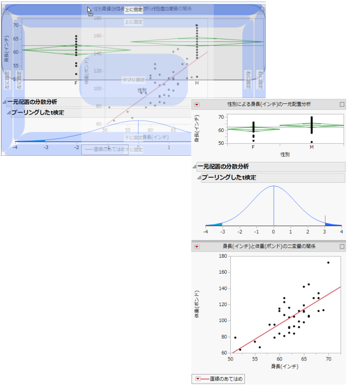

タブをタブボックスにドッキングさせる方法
JMPのダッシュボードのように、レポートの並べ替えを可能にしたレイアウトを、ここでは「ドッキングレイアウト」と呼びます。JMPにてドッキングレイアウトを実現するには、 Tab Page Box()オブジェクトとドッキングコンテナを用います。なお、JMPのダッシュボードにて、レイアウトを変えるには、強調表示されたドロップゾーンに、移動させたいタブをドラッグ&ドロップします。図11.27では、2つのレポートがドッキングしています。図11.30は、「一元配置」レポートを強調表示されたドロップゾーンにドラッグ&ドロップし、レポートを縦に並べたところです。
図11.30 ダッシュボードでのタブのドッキング
Docking a Tab in a Dashboard
ドッキングしたタブを作成するには、Tab Box()とSplitter Box()を組み合わせます。Tab BoxとSplitter Boxは、他のドッキングコンテナか、内容を定義するタブページを直接含んでいなければなりません。以下は前述の例の一部で、ボックスを並べているところです。
H Splitter Box( // レポートをSplitter Boxに入れる
	Size( 700, 400 ),
	Tab Page Box( // レポートをTab Page Boxに入れる
以下の式は、Tab BoxやSplitter Boxをドッキングコンテナとし、その中にタブページをドッキングできるようにしています。
Tab Box << Set Dockable();
Splitter Box << Set Dockable();
上記の方法で作成されたダッシュボードにて、タブページの位置を変更するには、タブのタイトルをクリックし、強調表示されたドロップゾーンに、その移動させたいタブページをドラッグ&ドロップします。その時、横・縦・タブ形式のいずれかに変更するように、ドロップゾーンが強調表示されます。有効なドロップゾーンにドラッグ&ドロップされなかった場合は、そのタブページは元の位置に戻ります。

幅の広いタブの制御
ドッキングレイアウトにタブページボックスが含める場合、一つのTab Box()コンテナにたくさんのタブページを入れることがあります。その場合、タイトルの幅が内容の幅より広くなったり、全体のバランスが取れないほどの幅になったりする場合もあるでしょう。Tab Box <<Set Overflow Enabled( 0|1 )メッセージによって、タブのタイトルのせいでタブボックスの横幅が長くなることを回避できます。このオプションをオンにすると、タイトルが収まりきらないときは、タブボックスの右上角にポップアップボタンが表示され、「オーバーフローリスト」からタブが選択できるようになります。例については、図11.29 を参照してください。
