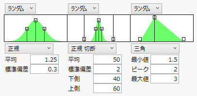

図8.5 3つの確率分布の例
Example of Three Random Distributions

因子のシミュレーションが[ランダム]に設定されると、因子がカテゴリカルな場合は確率関数が、因子が連続尺度の場合は確率密度関数のグラフが表示されます。グラフは連続分布の場合、分布の形状を表示します。グラフ上に点(ハンドル)が表示されており、この点をドラッグすると分布が変化します。正規分布の場合、平均と、平均±1標準偏差に点が配置されています。切断正規分布と打ち切り正規分布では、上下限値にも点があります。一様分布では上下限値、三角分布では上下限値と最頻値に点が配置されています。
